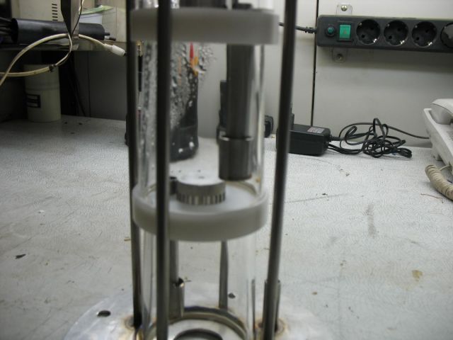

Шарикоподшипник Опубликовано 9 ноября, 2017 Опубликовано 9 ноября, 2017 (изменено) Всем привет! Запасайтесь попкорном! Выкладываю обещанное видео своей колонны. Вот ссылка на Ютюб: Изменено 9 ноября, 2017 пользователем Шарикоподшипник 1
gor33 Опубликовано 9 ноября, 2017 Опубликовано 9 ноября, 2017 У меня сразу вопрос. Прокладки между стеклянными цилиндрами - силикон дистиллярус?

Шарикоподшипник Опубликовано 9 ноября, 2017 Опубликовано 9 ноября, 2017 Прокладки вырезаны из листового силикона толщиной 2мм.

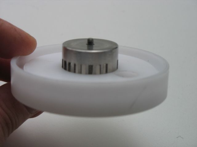

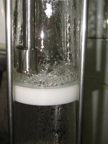

Шарикоподшипник Опубликовано 12 ноября, 2017 Опубликовано 12 ноября, 2017 (изменено) Вообщем я ничего нового не изобрел. Опирался на опыт Шульмана и Доктора Градуса. Надо делать внутренние переливы, надо пропиливать в колпачке щели ножовкой или искать тонкую фрезу. Тарелка выточена из фторопласта. Внутреннего перелива к сожалению нет. В колпачке нужно делать меньше щелей чем 75% от площади парового отверстия. Пузыри у меня слишком большие. Белой пены мало. Флегма стоит на дне тарелки не перемешиваясь-это плохо. Нужны узкие щели 1-1,5 мм. Диаметр колонны 55 мм. Для такого диаметра достаточно одного колпачка. Ну и мощность максимально 1,5 кВт. С другой стороны если дома нет электроплиты то проводка больше 3 кВт не выдержит. Перемешивание и укрепление будут полюбому. Вопрос в качестве этого массообмена. Я тут перегнал еще партейку, пытался дать 2 кВт- флегма начинает пульсировать, уровень прыгает на всех тарелках. Но подтекание из под тарелок не исчезло, все-равно капает по чуть-чуть. Вот такие мой грабли. Вот чертеж тарелки в сборе. https://forum.grainwine.info/uploads/monthly_11_2016/post-4477-0-84897100-1478018454.jpg Изменено 12 ноября, 2017 пользователем Шарикоподшипник 2
mafusail Опубликовано 12 ноября, 2017 Опубликовано 12 ноября, 2017 (изменено) В колпачке нужно делать меньше щелей чем 75% от площади парового отверстия. Выбор сделал в пользу щелей 2*2,5мм. Давление в кубе при работе равно нулю, т.е. никакого повышения давления за счёт гидравлического сопротивления не заметил, а на мелких щелях барботаж мне понравился больше, уже на 0,5кВт резво так булькает на 2-2,5кВт вообще хорошо Общая площадь щелей 29% от площади живого сечения и 3% от сечения колонны. Изменено 12 ноября, 2017 пользователем mafusail

Voldemar1951 Опубликовано 21 ноября, 2017 Опубликовано 21 ноября, 2017 Вообщем я ничего нового не изобрел. Опирался на опыт Шульмана и Доктора Градуса. Внутреннего перелива к сожалению нет. А ни какого внутреннего перелива и не должно быть. Вы повторяете чужие ошибки. У Вас нет пара впускного канала под колпачком. Края канала должны быть выше краёв переливных патрубков. В таком виде тарелка можно сказать является провальной. Для того чтобы она таковой не являлась нужно поддерживать большую мощность. А от сюда большое между тарелочное расстояние. О чём и говорит высота колонн. . Нужны узкие щели 1-1,5 мм. Диаметр колонны 55 мм. Для такого диаметра достаточно одного колпачка. Одного колпачка достаточно и при диаметре 250мм. Работает превосходно. При Вашем диаметре щель мак. 1мм. Высоту щели делать нужно ниже. Тут главное не мудрствовать и не надо сильно заниматься расчётами. А думать логически

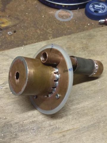

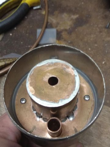

aleks7708 Опубликовано 25 ноября, 2017 Опубликовано 25 ноября, 2017 (изменено) Добрый день, коллеги. По мотивам этой ветки сваял тарелки. Колпачёк из 42 трубы ,16 щелей 2 на 5, высота 40. Паровая трубка из 28 трубы высота 27. Высота перелива 20. Высота ГЗ 45. Между тарелками 120. Уплотнение между тарелками и стенкой силикон толщ.1 мм. Фторопласт 3 мм. Вставлять эту гирлянду планирую в нерж.трубу вн.д. 80 мм. Диоптры пока не планирую. В связи с этим вопросы к знатокам: эта гирлянда вообще работать будет ? ) .. И чего от неё можно будет ожидать в плане скорости погона, качества продукта ... По каким второстепенным признакам (не визуальным) можно будет судить о работе колонны. Сейчас работаю на 50 колонне с 17 провальными тарелками, она же НБК. Нагрев газом , горелка 16 кВт. Автоматики нет. Изменено 25 ноября, 2017 пользователем aleks7708 Почему ареометр всегда поворачивается к тебе спиной ?
