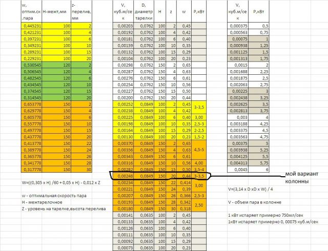

mafusail Опубликовано 4 ноября, 2017 Опубликовано 4 ноября, 2017 (изменено) [member=gipsan88], ванечка очень хорошо ответил. Ответом на твой общий вопрос, может являться такой же общий ответ в виде [attachment=35672:формула высоты.jpg] путем элементарных алгебраических действий выводишь межтарелочное. Если хочешь цифру, то делай 150мм -не ошибешься. Вопрос к тебе. Зачем ты хочешь делать сам колонну, почему бы не купить готовую у любого производителя, делать напитки и радоваться? Изменено 4 ноября, 2017 пользователем mafusail 1

mafusail Опубликовано 5 ноября, 2017 Опубликовано 5 ноября, 2017 (изменено) коллеги! выкладывал табличку, никто считать не хочет, так хоть читайте и споров будет меньше и всем кто спрашивает на что влияет высота этажа как видим и на малых диаметрах люди опыты ставили и описывали их работу и даже моделировали Изменено 5 ноября, 2017 пользователем mafusail 2

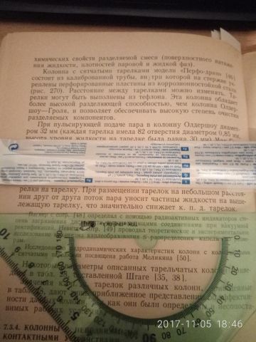

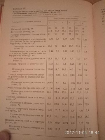

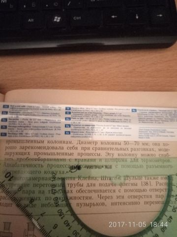

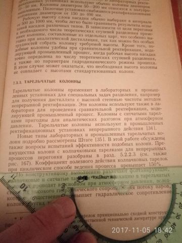

Asus Опубликовано 8 ноября, 2017 Опубликовано 8 ноября, 2017 Миша, как тебе пассаж про КПД 150%? Я лично очень доволен. А раньше очень недоумевал, когда хд-авторитеты транслировали в сообщество, начитанное ими без включения ума, про КПД max ~ 60%. Маленький праздник и новый горизонт. 1
alexkostroma Опубликовано 8 ноября, 2017 Опубликовано 8 ноября, 2017 Михаил, как книга называется, которую приложили? Кубы по индивидуальным заказам; Царги нерж. полтора и два дюйма.
