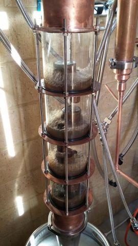

alexkostroma Опубликовано 14 октября, 2017 Опубликовано 14 октября, 2017 (изменено) ссылка на тарелки https://ru.aliexpress.com/store/group/Bubble-caps-plates/1661029_504346617.html?spm=a2g0v.12010108.0.0.3d95b03d5aUAtU что скажете о работе этой самодельной колонны?? Изменено 14 октября, 2017 пользователем alexkostroma Кубы по индивидуальным заказам; Царги нерж. полтора и два дюйма.
mafusail Опубликовано 15 октября, 2017 Опубликовано 15 октября, 2017 (изменено) что скажете о работе этой самодельной колонны?? , "...прекрасный эмульгационный режим..." с прекрасным брызгоуносом. Думаю межтарелочное маленькое, для такого режима. Собрал он ее не правильно- у него сливы на нескольких тарелках друг над другом, а нужно в шахматном порядке. Но может просто не доглядел при сборке. Изменено 15 октября, 2017 пользователем mafusail

mafusail Опубликовано 15 октября, 2017 Опубликовано 15 октября, 2017 что скажете о работе этой самодельной колонны?? работа этой колонны ( на приведенном фото) мне кажется более правильной. Пена есть. Брызгоуноса нет. Перемешивание думаю отличное. Паровая зона на тарелке есть-как говорят в ней тоже происходят "реакции"
nedelew Опубликовано 15 октября, 2017 Опубликовано 15 октября, 2017 Мне же кажется,что вот тут ничего правильного нет. Судя по цвету содержимого тарелок,там не детский брызгоунос из куба. Я такое видел,когда пытался с наскока перегонять пиво слегка подкисшее. Скорее всего,от этого и пена такая шикарная 1
mafusail Опубликовано 15 октября, 2017 Опубликовано 15 октября, 2017 Может быть. Но брызгоунос дошел бы до первой тарелки. тогда это состав жидкости такой, что пенится, или все таки конструкция тарелки так вспенивает? На видео по твоему правильно работает?

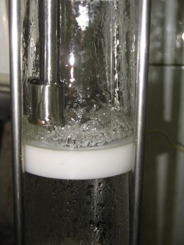

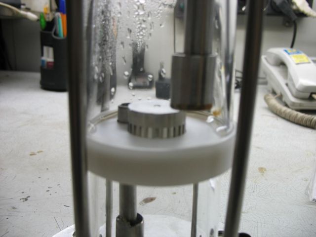

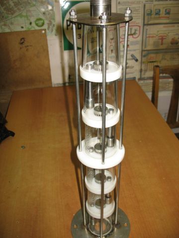

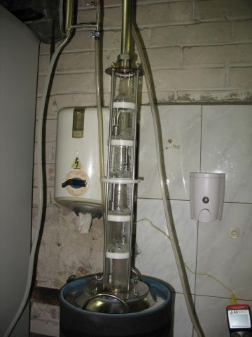

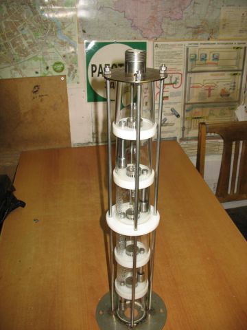

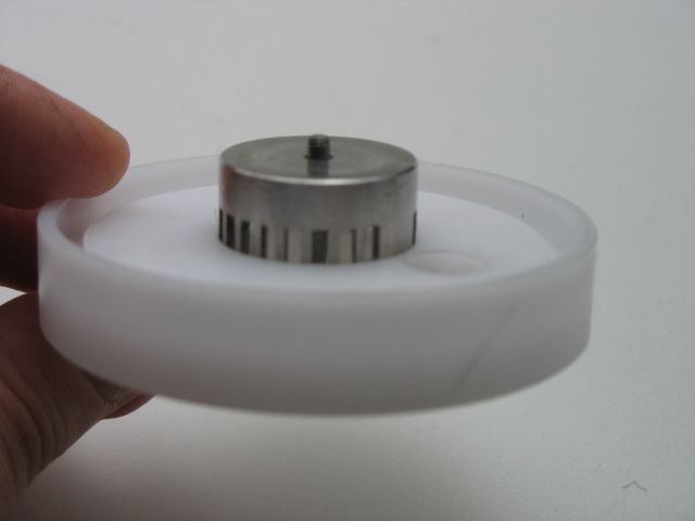

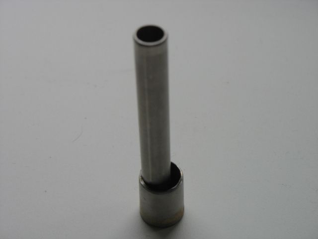

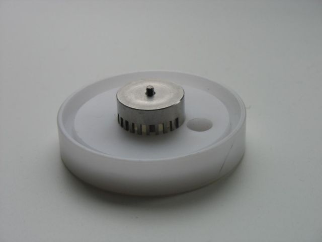

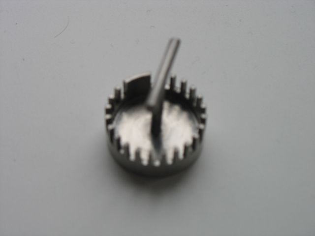

Шарикоподшипник Опубликовано 16 октября, 2017 Опубликовано 16 октября, 2017 Всем привет. Я все таки доделал свою колонну и хочу поделиться результатами первого испытания. Моя колонна сделана из стаканчиков по 19 руб. Тарелки выточены из фторопласта. Колонна работает. Мне удалось получить самогон крепостью 93 градуса. Но я сделал ряд ошибок, о которых хочу рассказать. Во первых я спорил с уважаемыми Гуру о том что внутренний перелив под колпачком не нужен, что пар не даст флегме перетекать через щели обратно. То есть я сделал подобие колпачков господина Шульмана. Я тогда заявил что опыт нас рассудит. Я признаю свою неправоту. Из под колпачков течет со всех пяти тарелок и течет нехило. Я работал в пределах от 700 до 1300 Вт. Может если бы я разогнался побольше пар запер бы флегму. Не знаю. Но повышая мощность мне приходилось все больше открывать воду и расход воды был значительным. В качестве обратного холодильника у меня пленочная колонна ХД/4-2500ПК. 3
alexkostroma Опубликовано 16 октября, 2017 Опубликовано 16 октября, 2017 Диаметр какой тарелки? Кубы по индивидуальным заказам; Царги нерж. полтора и два дюйма.
mafusail Опубликовано 16 октября, 2017 Опубликовано 16 октября, 2017 А что выдает твоя колонна? Напиток тебе нравится?
Шарикоподшипник Опубликовано 16 октября, 2017 Опубликовано 16 октября, 2017 Короче переливные трубочки под колпачками нужны. Без них колонна подтравливает флегму. Это справедливо по крайней мере для тихоходного режима. Вторая ошибка это щели. В видео уважаемого Счастливчика он утверждает что щели лучше отверстий. А я от себя добавлю что щелка чем уже тем лучше. Я ранее приводил свои расчеты. Площадь паропроводящего отверстия у меня 0,1 от площади тарелки, а площадь щелей 0,75 от площади паропроводящего отверстия. У меня щели слишком широкие и из них вылезают слишком большие пузыри. Я думаю что можно уменьшить общую площадь щелей сделать их реже и уже. Вот как то так. Надо продолжать работать над улучшением. Всем удачи. Диаметр тарелки 57мм. Стаканчики идут на конус, так что это среднее значение. Сырец был обычный сахарный сэм. Я чуть чуть отделил головы и отрезал хвосты на 40 градусах. Напиток попробовал чуть чуть столовую ложку. Ничего особенного немного жестковат хвостами чуть чуть попахивает, тепленький, гаденький. Сейчас попробую прикрепить короткое видео. Но фотоаппарат я разбил и он теперь плохо фокусируется. Че-то не крепиться. Наверно надо через Ю туб. 1
ванечка Опубликовано 16 октября, 2017 Опубликовано 16 октября, 2017 Я тогда заявил что опыт нас рассудит. Я признаю свою неправоту. Из под колпачков течет со всех пяти тарелок и течет нехило. жаль только потраченного тобой времени и ресурсов. а ведь тебя предупреждали спасибо. что нашел смелость признать ошибки. смысла увеличивать подаваемую мощность нет. конструктив не тот. на этом размере можно было бы два колпака поставить. КПД тарелок увеличился и диапазон по мощности расширил бы немного.
Detector Опубликовано 16 октября, 2017 Опубликовано 16 октября, 2017 Я чуть чуть отделил головы и отрезал хвосты на 40 градусах. Это ж колонна! Тут хвосты не на 40 градусах надо резать а по температуре пара. 1
nedelew Опубликовано 16 октября, 2017 Опубликовано 16 октября, 2017 (изменено) На видео по твоему правильно работает? По-моему, если,то работает не правильно. Слишком велика мощность для такого диаметра или межтарельчатое расстояние надо раза в три увеличить. А так ,не детский такой брызгоунос,что и видно по результатам. Маловата крепость для 10-ти тарелок,ой маловата Изменено 16 октября, 2017 пользователем nedelew
Шарикоподшипник Опубликовано 16 октября, 2017 Опубликовано 16 октября, 2017 Колонна работает не правильно. Я все поднимал мощность надеялся добиться белой реки и остановить подтекание из под колпачков. Но не смог. Вода в водопроводе слишком теплая. Пленочная колонна по паспорту должна и 2500 Вт переваривать но у меня что то не так. Сэм тек теплый струя слишком большая. Короче первый блин комом. Жалко фотик настроить не смог. Но на следующем перегоне подготовлюсь получьше. Гнать надо не торопясь примерно на 1000 Вт.
