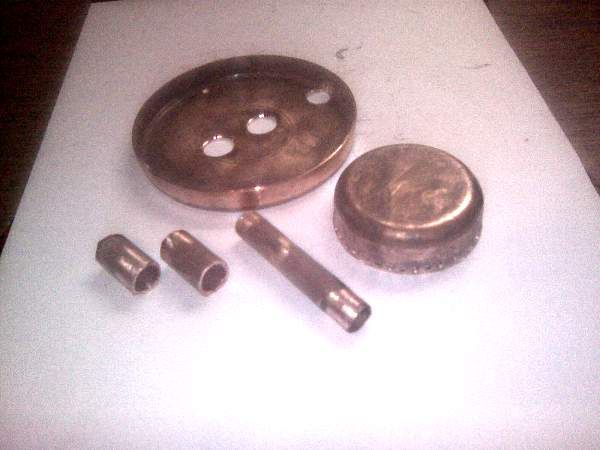

Сэмогонщик Опубликовано 10 апреля, 2015 Автор Опубликовано 10 апреля, 2015 (изменено) [member=Сергей], Такая конструкция колпачков пойдет? У них на 4" тарелку 6шт, вн диаметр примерно 15мм, нар прмерно 20мм. Изменено 10 апреля, 2015 пользователем Сэмогонщик

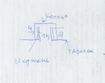

Сэмогонщик Опубликовано 10 апреля, 2015 Автор Опубликовано 10 апреля, 2015 Думаю, что проблем не будет, нужно только высоту не ниже 5 см. от заужения до нижней тарелки. Спасиб! Сегей, а можно расчитать параметры колпачков под 2кВт. Скажем 5 отверстий д14мм, расстояние между вертикальным стержнем и колпаком 4мм, высота стержней 20мм

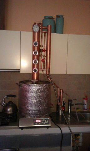

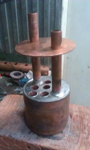

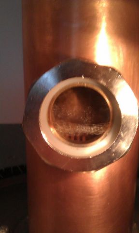

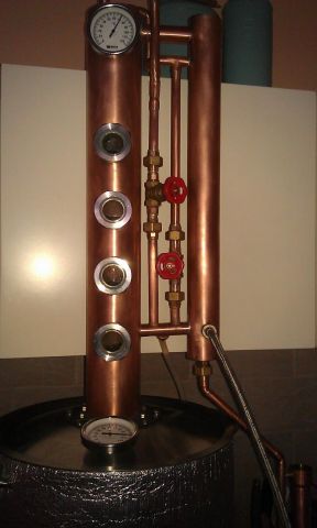

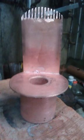

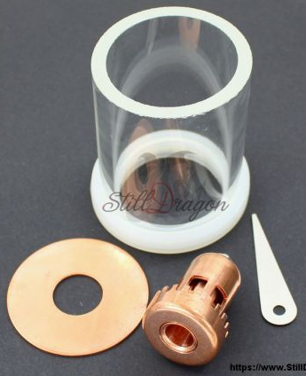

nedelew Опубликовано 10 апреля, 2015 Опубликовано 10 апреля, 2015 Доброго времени суток всем.Год игрался вот с такой колонной.Сделана из трубы ф89мм,тарелки из неё же,отоженной и распрямленной,колпачки из трубы ф54,диоптры из американок для полипропилена.Конструкция взята с того же америкосовского сайта.Работает до 3,5 кВТ.Наилучшая органолептика получается при 2-2,5кВт.Да,четыре тарелки колпачковых,а потом снизу (по совету МЖшторма) припаяна пятая-ситчатая с переливом.Огромный был для меня плюс-очень устойчивая работа,даже при условии постоянных скачков давлении в системе охлаждения. А это её дефлегматор и собственно тарелка(перевернута,стоит на колпачке) Пы.Сы.Ты смотришь,как работает колонна,а она смотрит на тебя 2

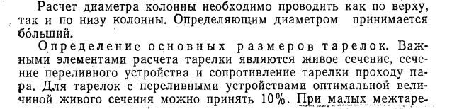

Сергей Опубликовано 10 апреля, 2015 Опубликовано 10 апреля, 2015 (изменено) Скажем 5 отверстий д14мм, расстояние между вертикальным стержнем и колпаком 4мм, высота стержней 20мм Труба Ф-80 мм сечение = 5024 мм2 от этого 10% равно 502 мм2 должно быть живое сечение. Четыре трубки Ф-14 мм дадут общее сечение 615 мм2 ну и с зазором в 4мм всё нормально, но вот сможешь ли ты грамотно разместить 4 колпачка на тарелке, вопрос. Переливная трубка внутренним диаметром в 10 мм - это с запасом, учитывая, что нет места для успокоения жидкости. По поводу холодильника, прямоточник и сделаем без револьверов и с запасом.Длинна холодильника 800мм внутренняя трубка с внешним Ф-15 мм а кожух Ф-18мм . У трубки Ф-15 мм внутренний диаметр 13 мм. Изменено 10 апреля, 2015 пользователем Сергей 1

nedelew Опубликовано 11 апреля, 2015 Опубликовано 11 апреля, 2015 [member=nedelew],А можно сделать из трубы 54 мм медной Труба-медь 54мм.В ней 4 перфорированных тарелки(17 отв. 2,5мм в диаметре),сливы с тарелок вн.диаметром 8мм формы буквы J.Расстояние между тарелками-110мм.Дефлегматор по типу кожухотрубника,только очень маленький-25мм высотой,содержит 7 трубок внд 8мм.Термометр после дефлегматора.Холодильник-нержавейка внд 8мм.[attachment=1585:68569.jpg] Это был предыдущий вариант.Устойчиво работал на мощности 800-2000китайских Ватт(как потом оказалось,2000 соответствавало примерно 1500 Вт) кстати.в том аппаратике для стеклышек использовались подобранные по диаметру китайские лупы-дешево и сердито 1

Сэмогонщик Опубликовано 11 апреля, 2015 Автор Опубликовано 11 апреля, 2015 (изменено) Возникли вопросы: К Сергею. Расчетная высота тарелки 110, если сделать, к примеру, 150, как это скажется на параметрах в лучшую или худшую сторону. Вопрос для общего понимания, оспаривать 110, даже и не думаю. В твоих предыдущих постах промелькнула мысль, что деф, не очень гуд. Можно пояснить эту мысль? И какой девайс будет создавать флегму с прямоточником 800мм К Винокуру По поводу перелива. Хочется сделать по максимуму качества. Если можешь нарисуй тарелку с колпаком и переливом, привязываясь к д 80. к nedelew А ты как крепил американку на медь, резьбу резал? Вопрос риторический, как идея с "медной" шайбой? Изменено 11 апреля, 2015 пользователем Сэмогонщик
Gagarin Опубликовано 11 апреля, 2015 Опубликовано 11 апреля, 2015 как идея с "медной" шайбой? Сергей, тебе не приходилось отмывать с медной проволоки сульфид меди после перегонки зерновой браги? С медной спн боюсь это будет сделать крайне проблематично. Съ незапамѧтныхъ времёнъ. Оставь политику всяк сюда входящий.
