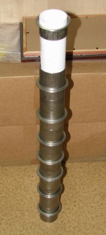

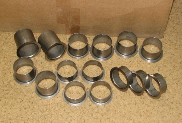

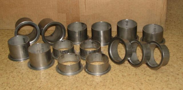

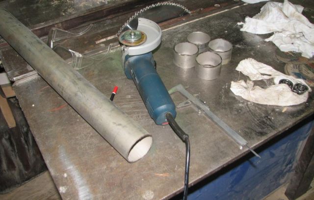

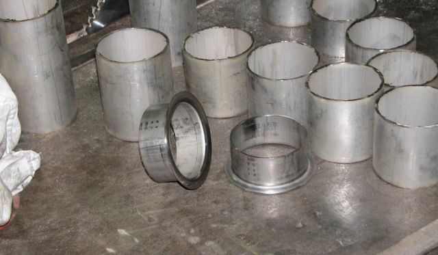

Накрутил этажей. Труба 65х1,5
На токарном станке раскатывал подшипником по оправке.
