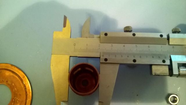

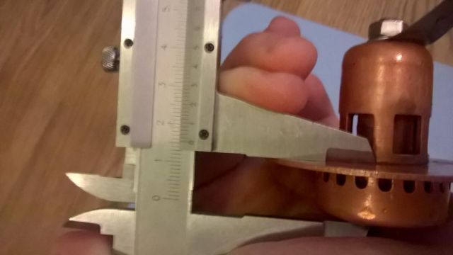

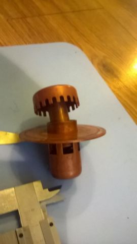

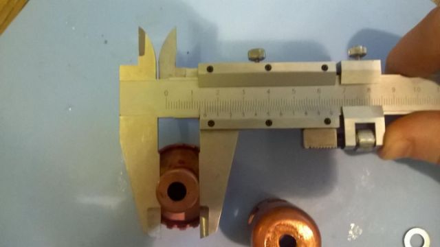

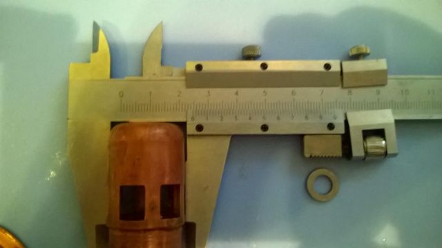

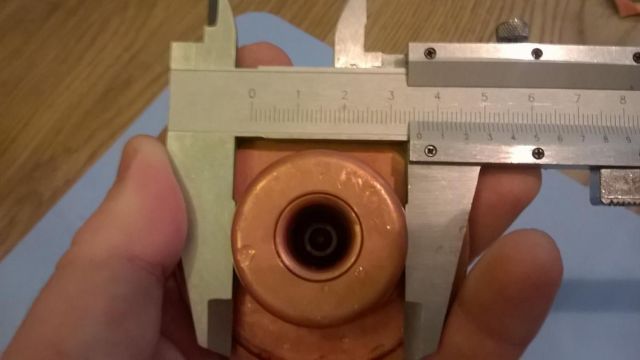

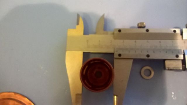

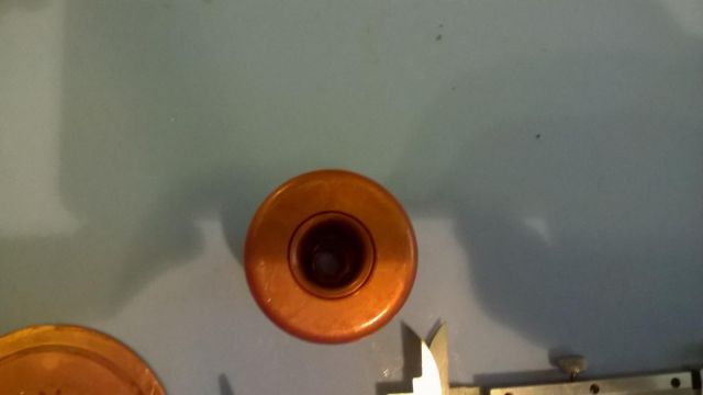

Я как то обещал фотки колпачка с размерами
post-1420-0-50972700-1445498681_thumb.jpg post-1420-0-57750600-1445498682_thumb.jpg post-1420-0-07818600-1445498686_thumb.jpg post-1420-0-53486000-1445498686_thumb.jpg post-1420-0-18139600-1445498687_thumb.jpg post-1420-0-79316400-1445498688_thumb.jpgpost-1420-0-41033700-1445498690_thumb.jpg post-1420-0-84132500-1445498690_thumb.jpg post-1420-0-46769400-1445498691_thumb.jpg post-1420-0-81445300-1445498765_thumb.jpg post-1420-0-39042800-1445498766_thumb.jpg post-1420-0-87627100-1445498766_thumb.jpg post-1420-0-34018000-1445498768_thumb.jpg post-1420-0-75267100-1445498768_thumb.jpg post-1420-0-80289300-1445498772_thumb.jpg
Изменено пользователем Kasperys

Да конечно, делал я это всё долго. И почитав всякие ресурсы на эту тему. У меня сложилось впечатление, что всякие производители спиртового оборудования, задают тон для самодельщиков  в конструировании систем. А так сложные системы будут нерентабельные. То и самодельщики  тоже стали применять всякие подходящие детали для своего конструирования. Стали развивать конструкции в высоту и как можно проще. Зачем иметь колонну в 1,5 -2,5 метров. Когда можно сделать её в 2-3 раза ниже. Сейчас вынашиваю в голове  непрерывную бражную колонну с укрепляющей частью. Конструкция колонны прямоугольная.  В бражной части будет 15 шт. прямоугольных тарелок, с расстоянием между тарелками 50 мм. слой  жидкости на тарелки 8 мм.. А в укрепляющей части тоже 15 шт. прямоугольных тарелок с расстоянием между тарелками 30 мм. слой   жидкости на тарелки  5 мм.  Тарелки разного размера, бражные большего размера а спиртого -укрепляющей  части меньше. На укрепляющей части будет трубчатый  кожухотрубный  горизонтальный дефлегматор - подагреватель. Охлаждение  будет брагой и водой. Правда пока про парогенератор ещё не думал

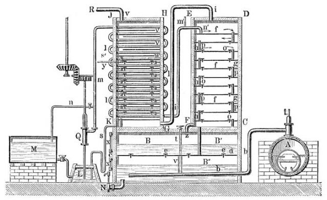

Коффи - аппарат для непрерывной дистилляции, ирландские вискоруры  послали нах Коффи с его аппаратом, тем самым совершили самоубийство  :-)
Вот эскиз, почти в точности твоя задумка  :-)
зы. обе колонны - в сечении квадратные  :-)

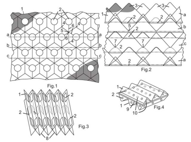

Пока искал, наткнулся на очень интересный патент. Пористыми материалами мы вряд ли будем пользоваться, но вот используя, например, пружинки из нержавеющей проволоки в сочетании с перфорированными или просто ситчатыми тарелками можем настроить работу тарелок под себя без трудозатратных переделок и "вытащить" производительность. Ссылка: http://bankpatentov.ru/node/561501 Проволока нержавеющая пружинная 12Х18Н10Т думаю подойдет. Использовать можно две пластины перфорированных между которыми будет находиться насадка из пружинок. Регулируя болтами степень сжатия пружин, мы добиваемся разного уровня/характера барботажа. Теоретически диапазон мощностей должен увеличиться, а соотношение диаметра и отверстий подойти 1 к 4-м, 1 к 3-м. В качестве тарелок вполне подойдут ситечки для раковины, а вот с проволокой посложнее, хотя можно и на мочалка или сеточках попробовать.

Сергей, да - кубавая дистилляция примерно в 30 раз уступает непрерывной по производительности. На самом деле я Владимиру "велосипед" показал, который был изобретен почти 200 лет назад и трудится до сих пор.  :-)
Это более свежее решение,  ему почти 100 лет  :-)
Парни посмотрите, может поможет, упростит и удешевит ваши колонны.
