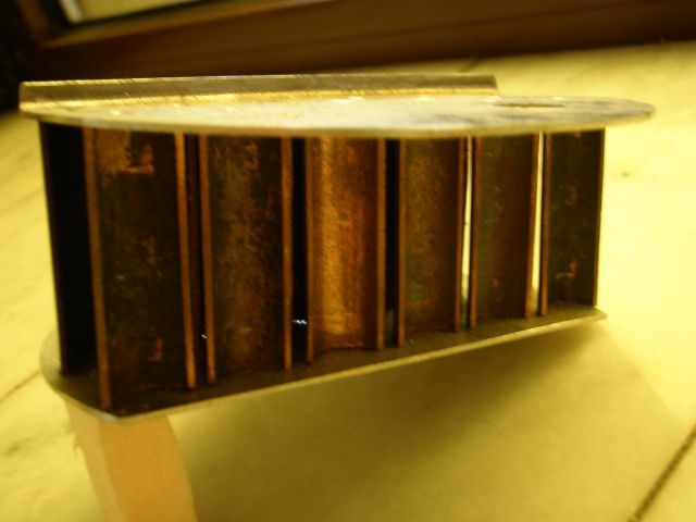

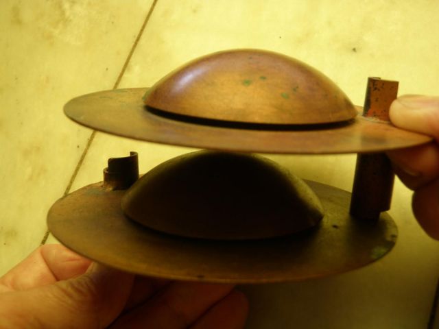

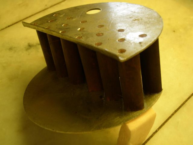

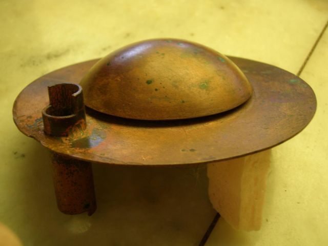

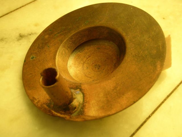

Voldemar1951 Опубликовано 1 октября, 2015 Опубликовано 1 октября, 2015 Обнаружились у меня две тарелки однаколпачковые, от постройки колонны в пятьдесят тарелок. А поставил 48 шт. и 2 шт остались. Колпачки висят в воздухе. Колонны сделаны очень давно, более 12 лет . Превосходно работают. Между тарелками расстояние 30мм. т.е. 3см. а во второй где 48 тарелок там 20мм. т.е. 2см. Прилагаю фото: Тарелки и на другом фото отбойной тарелки. ( Кто то спрашивал, что это такое) 5
yorik15 Опубликовано 1 октября, 2015 Опубликовано 1 октября, 2015 На сколько видно диаметр колонны порядка 70 мм ? Какая рабочая подводимая мощность, и для каких процессов ? Переработка браги ? сырца 30-40 % ? А вообще большое спасибо за наглядность ! Особенно где показаны 2 тарелки в паре (для тех кто не хотел понять для чего это )
Voldemar1951 Опубликовано 1 октября, 2015 Опубликовано 1 октября, 2015 (изменено) Диаметр колонны 100 мм. Мощность 2,5 квт. Из браги перерабатывал в спирт 96,7% - 96,9% Из любой браги будет такая крепость. только скорость сгонки будет различная. Я в изготовлении колпачковых тарелок пошел по сложному пути. Заказывал токарю 2 штампа, один для тарелки, другой для колпачка . Сейчас я бы штампы не заказывал. Есть другие способы изготовления. . Я в постах: пытался изложить свой путь постройки аппарата. № - 186 № - 188 - там есть схема аппарата. № - 190 № - 193 - фото аппарата № - 195 Спасибо Вам за то что вы поняли о чём я хотел сказать Изменено 1 октября, 2015 пользователем Voldemar1951 2

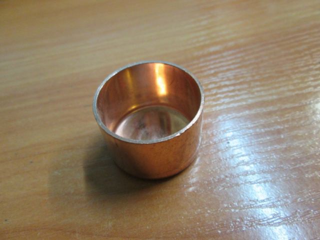

Engineer_111 Опубликовано 4 октября, 2015 Опубликовано 4 октября, 2015 Есть другие способы изготовления. Можно ротационную вытяжку применить. Если к магазинным заклушкам не привязываться
Voldemar1951 Опубликовано 4 октября, 2015 Опубликовано 4 октября, 2015 Знаете, я пока колонны делал с колпачковыми тарелками. К другим типам контактным устройство, я пока интереса не проявлял. Честно сказать что такое ротационная вытяжка и что такое заглушки, для меня не понятно. Уж извините меня пожалуйста. Просто мне знакомы те термины которые обозначены в литературе о конструкциях установок для перегонки спиртосодержащих смесей. Мне почему то нравится разнообразие колпачковых тарелок. С ними интересно работать. У меня перерыв в конструировании устройств очень большой, больше 12 лет. У меня дилемма, какую конструкцию делать. Либо ещё раз сделать кубовую установку с колонной из колпачковых тарелок. Или бражную колонну с концентрирующей частью. Либо БРУ состоящию из бражной эпюрационной и спиртовой колонн, правда обвязка там очень сложная. 1
Engineer_111 Опубликовано 4 октября, 2015 Опубликовано 4 октября, 2015 (изменено) Да я про изготовление колпачковой тарелки. Продаются медные заглушки для медных труб. Чем не колпачок? Можно накрутить каких надо тарелок и колпачков, но токарник нужен. Изменено 4 октября, 2015 пользователем Engineer_111 2
Voldemar1951 Опубликовано 4 октября, 2015 Опубликовано 4 октября, 2015 Да я про изготовление колпачковой тарелки. Продаются медные заглушки для медных труб. Чем не колпачок? Можно накрутить каких надо тарелок и колпачков, но токарник нужен. Теперь всё ясно. Спасибо Вам Алексей за подсказку.

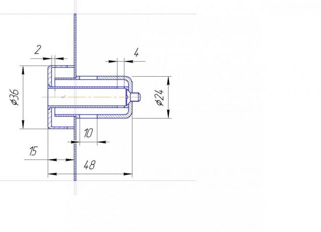

Димитровградец Опубликовано 18 октября, 2015 Опубликовано 18 октября, 2015 Вот попытался нарисовать колпачок по фотографиям сайта Stilldragon/ Прошу поправить если где есть косяк.
Naruto Опубликовано 19 октября, 2015 Опубликовано 19 октября, 2015 Можно накрутить каких надо тарелок и колпачков, но токарник нужен. Это авторская аутентичная работа, колпачков можно и наштамповать, потому как, что бы так накатать, то же нужен шаблон (читай штамп) В качестве колпаков совершенно запросто можно использовать разного диаметра заглушки, котрых полно в магазинах торгующих трубой для кондиционеров. Я вот думаю если сделать шаблон штампа из АБС пластика или ПВА платситка (он потверже) выдержат ли они хоть сколько ни будь штампов, медь ведь принципе весьма мягкая? Есть 3д принтер на нем можно напечатать все что угодно в габаритах 200x200x200 мм
