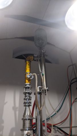

Naruto Опубликовано 5 июля, 2022 Опубликовано 5 июля, 2022 Нашел фотку одну из первых ещё без конденсора паров из со2 1
VVS2177 Опубликовано 5 июля, 2022 Опубликовано 5 июля, 2022 @Narutoнадо ли потом при второй перегонке отбирать головы? Какую часть годов удаётся отобрать таким способом с браги? Но у меня брага подогревается от барды в рубашке малого холодильника и от спиртового пара в рубашке КТХ. Идею понял. Между выходом из брагоподогревателя и вводом браги в колонну поставить промежуточную расширительную ёмкость. В ней вход браги на боковой стенке выше выхода на противоположной. Сверху штуцер отвода паров CO2 и головных фракций.
Naruto Опубликовано 5 июля, 2022 Опубликовано 5 июля, 2022 3 часа назад, VVS2177 сказал: Narutoнадо ли потом при второй перегонке отбирать головы Я перестал отбирать головы из такого сырца, эфирки около 250-300 мг на литр безводнго выходит в продукте. В умных книжках есть расчет для объема сепаратора, всеобщем для 9 кВт 9 литров банка в самый раз и пропорции подходящие. Для 3 кВт соотвественно 3 литра хватит. 3 часа назад, VVS2177 сказал: Между выходом из брагоподогревателя и вводом браги в колонну поставить промежуточную расширительную ёмкость Важно что бы предподогреватель максимально разогревал брагу, те был с запасом , у меня трудится 3" КТ с много трубок диаметром 6 мм (внутренним) внутри. И высотой полметра. 1
VVS2177 Опубликовано 5 июля, 2022 Опубликовано 5 июля, 2022 @Naruto понял, спасибо, работаю на 4,5 грязными китайскими, значит на 4 л что-нибудь примудрю
Naruto Опубликовано 6 июля, 2022 Опубликовано 6 июля, 2022 (изменено) 18 часов назад, VVS2177 сказал: китайскими, значит на 4 л что-нибудь примудрю Важен не только объем а сочетание высоты и диаметра, я где то нарыл формулы и выкладывал их в теме колонн, но в общем пропорции наших Банок подходят, ставь 3 литра норм будет , трубку подачи под самый верх и трубку отвода газа тоже только в другую сторону. Самое не тривиальное это сделать зажим на горло банки, я заказывал в резке сегментные скобы и саму крышку из нержи в крышку сделал резьбы, но можно сразу штуцеры приварить три штуки. В общем как дойдешь до этого пиши проконсультирую, так же сойдёт крышка для мокропаркника из банки есть такие на Авито, но придется немного переварить штуцеры подачи и отвода. Банка удобна тем , что она как диоптр работает, видно объем подачи, они доступны и в случае порчи легко заменить. Для надёжности банки запаивают в Пэт 5 литровки, даже если лопнет осколки не посыпятся. 18 часов назад, VVS2177 сказал: понял, спасибо, работаю на 4,5 грязными И ещё, возможно на паровой колонне будет работать по другому, там пар идёт спиртовой не такой высокой температуры (крепость больше чем на плёночной) и не факт что будет хватать температуры для отбора голов, что то конечно будет отходить с со2 но не факт что 10 проц по ас как на плёночной нбк. В таком случае догрев браги можно осуществлять через парогенератор , но путь будет длинным и сложно реализовать. Коллега Ден показывал работу своего сепаратора со2 на паровой колонне, там и близко не было такого отделения паров в сепараторе как на моей колонне. Изменено 6 июля, 2022 пользователем Naruto 1
Naruto Опубликовано 6 июля, 2022 Опубликовано 6 июля, 2022 (изменено) И ещё есть минус, если брага с дробиной то подачу и сливы надо организовывать диаметром 1/2 дюйма иначе дробина тупо застрянет, а это сложно (но возможно ) ну а каша густая точно не пролезет ни через КТ с трубками 6 мм , ни через тонкие трубочки подачи/ слива... Нет в жизни счастья. Те под нефильтрованную брагу надо это учитывать Что ещё заметил, сырец если гнать через эту систему то отбор из сепаратора сильно меньше по объему, все же газ со2 это элемент его работы эффективной в плане отбора головных из браги Изменено 6 июля, 2022 пользователем Naruto

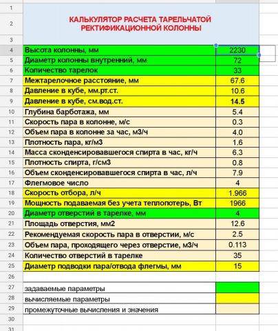

VVS2177 Опубликовано 9 октября, 2022 Опубликовано 9 октября, 2022 Надо МТР увеличивать. Хотя бы в 2 раза. Я считал по калькулятору 2
шинкарь Опубликовано 9 октября, 2022 Опубликовано 9 октября, 2022 А табличку можно посмотреть - свои значения подставить?
VVS2177 Опубликовано 9 октября, 2022 Опубликовано 9 октября, 2022 Пожалуйста https://docs.google.com/spreadsheets/d/1npoSaeleLuhClU2MWBVBNmj-JvM47VP8/edit?usp=drivesdk&ouid=114639240867247081169&rtpof=true&sd=true 4
Стодол Опубликовано 9 октября, 2022 Опубликовано 9 октября, 2022 @шинкарь на видео какой плотности сырец был залит в куб?
шинкарь Опубликовано 9 октября, 2022 Опубликовано 9 октября, 2022 (изменено) Там брага сахарная была 40 л. Это первый запуск. Получил 3,3л. 93%, 1,1л. 57% и 200мл. голов. 4л. по АС. Надеюсь, что часть хвостов осталась в кубе, что поможет на втором перегоне. Перегоню брагу и на сырце уже будет видно, что к чему. Дополнение от 15.10. Получил продукт. По моему очень скромному мнению хреновина на 9 тарелок позволяет получить на 2 кВт (дальше захлёб) 1,5 (лучше 1,2) л./ч. самогона класса "хуясе, братан, ващще не вонючий и башка утром не болит". Хотя сам я какой-то слааабенький душок чую. Лично меня и собутыльников устраивает. P.S. конфигурация аппарата у меня своя - кег 50л., перегородочный УО (bokakob) и димрот. Отбор иголками от шприцев (по Кулинару вроде называется). Даже доохладитель не нужен.Родное железо там бестолковое и дорогое. Изменено 15 октября, 2022 пользователем шинкарь 3

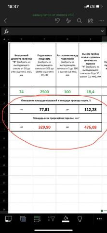

Алексей волжанин Опубликовано 16 октября, 2022 Опубликовано 16 октября, 2022 Народ все же не пойму как высчитать количество прорезей в колпачке и отверстия для пара и перелива флегмы и что означают эти два значения. Будьте любезны растолкуйте
Mr. N Опубликовано 16 октября, 2022 Опубликовано 16 октября, 2022 6 часов назад, Алексей волжанин сказал: количество Чем их больше, тем лучше,..общ сечение вроде бы примерно 10% от сеч. трубы.. Откуда у тебя этот расчет? 100 мм ..это как бы мало для трёх дюимов.. А может и норм, на 2.5 кВт если..
