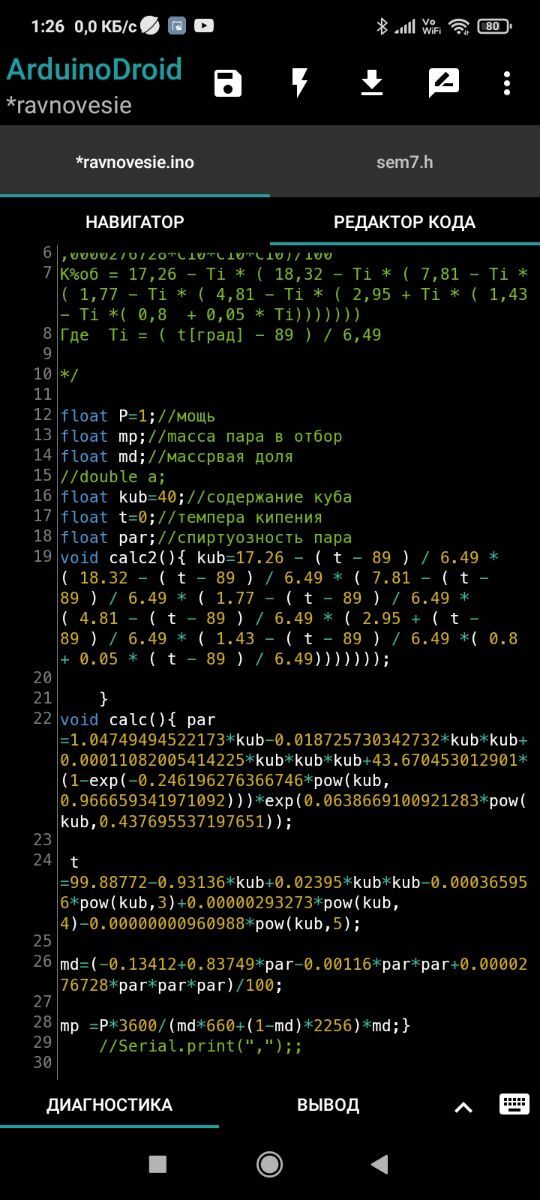

Упс. Нашёл скетч с твоими вопросами. Мне как бы всё понятно. Задавай вопросы. Screenshot_2026-02-10-01-26-37-442_name.antonsmirnov.android.arduinodroid2.thumb.jpg.eff9e4a56cc0114d98e18b82d8e593d6.jpg

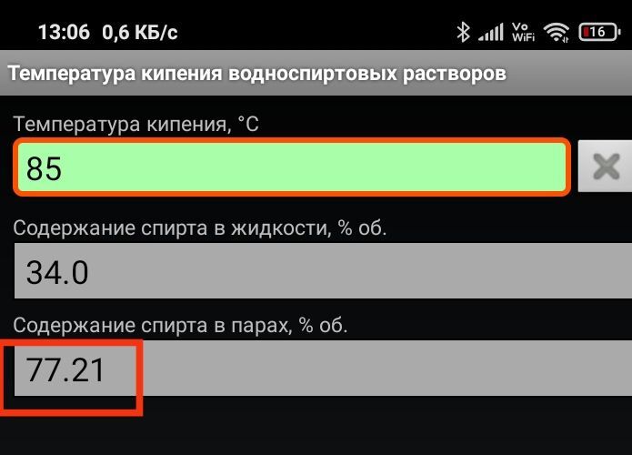

Берём любой алкокалькулятор. По температуре кипения получаем спиртуозность пара. По его спиртуозности объём этанола на кВт мощи.

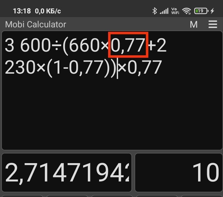

@Виктрыч нрасскажи как ты объем пара считаешь 660 это что ? А 2230?
Я думал проще сделать  таблицу  спиртуозность пара от крепости, , содержание спирта в жидкой флегме при мощности 1 кВт, с шагом в 1 го С.  все это скормить чатгпт с целью апроксимизации.  Цифры то нужны весьма приблизительные. Ну и давлением то же можно пренебречь.
2230 это теплота испарения килограмма воды в Дж по справочнику. 3600 это как раз 1 кВт  в тех же джоулях.
660 это теплота ЛИТРА спирта. Так то в спрааочниках всё в кг и в моём  840 Дж/кг. Ну и если его плотность 0,8 не получается эти 660. Хрен знает. Увидел эту цифру где то и запомнил. Может какой нюанс.  Один фиг это всё по месту уточнять. Расчётом определяю флажки, за которые нельзя.  Стенку коридора.

Кстати покрутил формулу. Нужно всё таки  вымышленные 660 заменить на 840 из справочника. А потом  полученные на финише кг перевести в литры согласно плотности. Классика жанра. Иначе ошибка на краях диапазона дофуя. Оно и понятно раз в скобки закинуть, а потом крутить.
То есть 3600*(840* тра-та-та)кг /0.8 если в литрах.

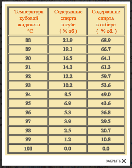

так достаточно таблицы
Нужно с 78 делать или хотя бы с 82. Не сложно из калькулятора перенести
