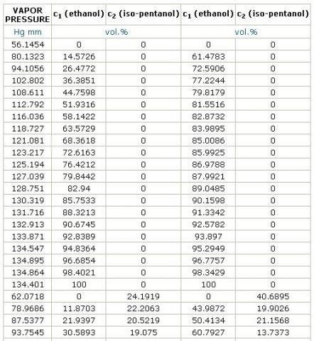

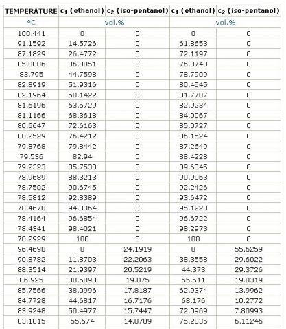

немного освоил методику использования

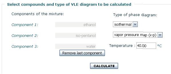

http://vle-calc.com/phase_diagram.html?numOfC=3&compnames=1&Comp1=5&Comp2=197&Comp3=4&VLEMode=isothermal&VLEType=xyp&numberForVLE=40.00
Выбираем Component 1: - ethanol          - этиловый спирт
                  Component 2: - iso-pentanol   - изоамиловый спирт
                  Component 3  - water               -  вода
isothermal - процесс при постоянной температуре - выбираем температуру
isobaric     - процесс при постоянном давлении       - выбираем давление
CALCULATE - запускаем калькулятор
Результат
VAPOR PRESSURE - давление в кубе при заданной температуре кипения
первая ячейка       - объемная концентрация спирта в жидкости в кубе
вторая ячейка       - объемная концентрация изоамилола в жидкости в кубе
третья ячейка       - объемная концентрация спирта в парах из куба
четвертая ячейка - объемная концентрация изоамилола в парах из куба

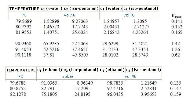

Вариант для кипения куба при атмосферном давлении
Кстати очень неплохое совпадение с калькулятором Руди по этим двум вариантам
Изменено пользователем asmel

Хи-хи, калькулятор как раз по этим таблицам и работает.
Попробуй рассчитай Крект для iso-pentanol для 1 бар (изобару). Сверить результаты.
Блин, ну почему ты всегда выбираешь самые кривые таблицы, из которых ничего не вытащить. Прямо фатум какой-то.

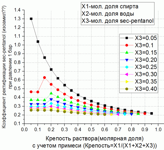

Ты смотрел мои графики? Попробуй из своих данных нарисовать что-то хотя бы для одной концентрации изоамила. Или хоть таблицу правильную составь.
Нужна зависимость Крект изоамила от крепости раствора (Xспирта/(Xспирта+Xводы+Xизоамила)) для давления 1 бар и молярной доле изоамила 0.05 (ФИКСИРОВАННОЙ!!!). Иначе данные не сравнить с другими имеющимися.
Если тебе нравится именно этот вариант таблицы - вытащи пожалуйста из него требуемое и упорядочи данные по возрастанию крепости.
Изменено пользователем Rudy
Выбери сам то, что тебе нужно.
Ссылка на таблицы для всех одна - http://vle-calc.com/phase_diagram.html?numOfC=3&compnames=1&Comp1=5&Comp2=4&Comp3=1&VLEMode=isobaric&VLEType=xyT&numberForVLE=0.11
и никакого фатума
iso-pentanol 1 bar

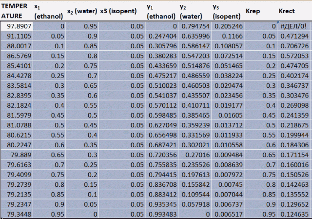

iso-pentanol 1 bar
ну так что, совпало с твоими данными?
Неа, ни в какие ворота не лезет. Я специально снова скачал и все обработал с нуля - мало ли ошибся где. Но результат тот же. То ли это не изоамил, то ли брехня в таблице. Но вот с метанолом все нормально. Найди как там изоамил называется.

iso-pentanol я посмотрел первым. Это не он.
Это не он.
по формуле он, по данным вопрос.
Стащил sec-pentanol. Он хоть чем-то напоминает изоамил. А больше с той же формулой там ничего нет.
Химики, разберитесь с названием. По всем признакам должен быть iso-pentanol, но он не бьет.
Похоже, что кривые именно данные. Жаль.

Берем брутто формулу Изоамилового спирта C5H12O ищем в компоненте 3 http://vle-calc.com/phase_diagram.html?numOfC=3&compnames=1&Comp1=5&Comp2=4&Comp3=93&VLEMode=isobaric&VLEType=xyT&numberForVLE=0.11 по этой формуле все подходящие вещества:
1. n-pentanol
2. iso-pentanol
3. sec-pentanol
4. ethyl-n-propyl ether
Строим и смотрим диаграммы по этим компонентам - у первых трех (относящихся к алкоголю) особо не отличаются. Значит расчет примерно одинаков.
У четвертого ethyl-n-propyl ether (эфир) http://vle-calc.com/phase_diagram.html?numOfC=3&compnames=1&Comp1=5&Comp2=4&Comp3=132&VLEMode=isobaric&VLEType=xyT&numberForVLE=1#pagetop диаграмма другая. Что и должно быть.
Далее смотрим на русский сайт http://charchem.org/ru/subst-ref/?keyword=+C5H12O&langMode=&langs=&brutto=C5H12O
Тут пишут, что с такой формулой аж 12 веществ. Из них 2 по счету изоамиловый спирт имеет кучу названий по разным классификациям и из них нет по классификации  iso-pentanol есть в буржуйском калькуляторе. По сути изоамиловый спирт отличается структурной формулой чем объясняются его свойства отличные от других 11 "брутто-аналогов".

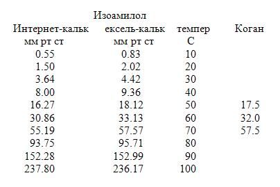

Данные:
   первый столбик давление паров изоамилола при указанной в 3 столбике температуре  - калькулятор POLE
   второй  столбик давление паров изоамилола при указанной в 3 столбике температуре  - ексельный калькулятор
Последний столбик - экспериментальные данные.
По-моему совпадения довольно сносные.
