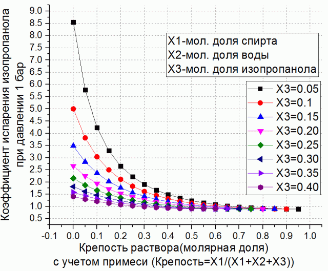

Rudy Опубликовано 27 февраля, 2017 Опубликовано 27 февраля, 2017 (изменено) Ага, разобрался. Оттуда действительно можно вытащить коэффициент ректификации примеси. Блин, но это полуручное перелопачивание всей таблицы при каждом давлении - повеситься. Но, если очень хочется, могу показать как это делать. Вот, что удалось оттуда вытащить Изопропанол_1бар.txt Это коэффициент испарения, т.е. Y3/X3. Чтобы получить коэффициент ректификации нужно разделить на коэффициент испарения спирта. Сразу не сообразил, а теперь лениво, хотя коэффициент испарения спирта есть в той же таблице. Да, и еще - это чисто расчетные данные без экспериментального подтверждения. Да, ты нашел там изоамилол? Изменено 27 февраля, 2017 пользователем Rudy 2

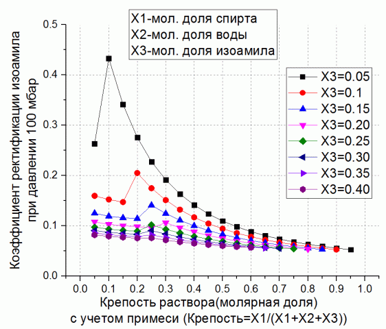

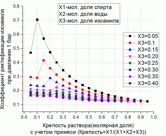

Rudy Опубликовано 28 февраля, 2017 Опубликовано 28 февраля, 2017 (изменено) Вытащил данные по тому, что там называется iso-pentanol и, во вашему, является изоамилом. То-ли это не изоамил, то-ли у них с расчетами что-то не то. Вот что получилось для давления 100 мбар и 1 бар. Это именно коэффициент ректификации. Как-то слабо похоже на правду. Изменено 28 февраля, 2017 пользователем Rudy 1
POLE Опубликовано 28 февраля, 2017 Опубликовано 28 февраля, 2017 То-ли это не изоамил, то-ли у них с расчетами что-то не то. явно расходится с практикой. При ВД с браги изамилол четко идет в подголовниках вместе спиртом разу после ЭАФ. А по расчетам Крект ниже единицы.
Rudy Опубликовано 28 февраля, 2017 Опубликовано 28 февраля, 2017 Крект изоамилола определен довольно хорошо и никак на это не похож. Может я где-то напахал, пусть еще кто-нибудь независимо посчитает. А я попробую еще какую-нибудь примесь проверить.

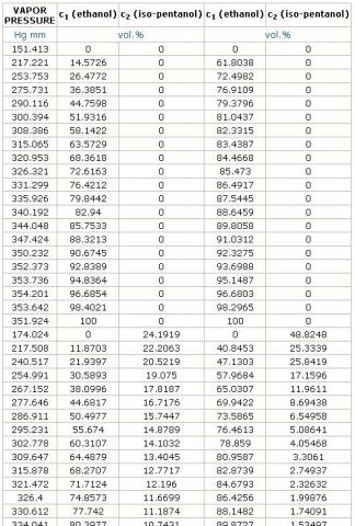

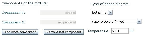

asmel Опубликовано 1 марта, 2017 Опубликовано 1 марта, 2017 (изменено) что там называется iso-pentanol и, во вашему, является изоамилом 3-methyl-1-butanol (англ.) 3-метилбутанол-1 (рус.) изоамиловый спирт (рус.) C5H12O (CH3)2CHCH2CH2OH Если исходить из C5H12O то для калькулятора название n-pentanol В другом месте iso-pentanol Изопентанол является основным компонентом сивушного масла (оно образуется при изготовлении этанола), из которого его и получают. Технология производства спирта заключается в нагревании сырья с целью удаления легких фракций (сначала отгоняется азеотропная смесь этанол—вода, затем при повышении температуры отгоняется азеотроп бутанол—вода). Дальнейшее нагревание в выпарном аппарате позволяет выделить изоамиловый спирт, а оставшийся тяжелый остаток направляется в отходы. Изменением параметров технологического процесса (температура и другие) регулируют качества готового продукта. В результате получается изопентанол с массовой долей 3-метилбутанола-1 до 99,0 % (по ГОСТ 5830-79) или до 80 % (по ТУ 2421-004-20992222-98). - Читайте подробнее на FB.ru: http://fb.ru/article/39739/izoamilovyiy-spirt а нельзя этот калькулятор http://vle-calc.com/phase_diagram.html?numOfC=3&compnames=1&Comp1=5&Comp2=4&Comp3=1&VLEMode=isobaric&VLEType=xyT&numberForVLE=0.11 затащить в компьютер для работы без Интернета? Изменено 1 марта, 2017 пользователем asmel
asmel Опубликовано 1 марта, 2017 Опубликовано 1 марта, 2017 (изменено) Изменено 1 марта, 2017 пользователем asmel

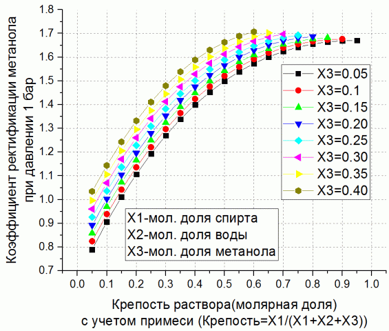

Rudy Опубликовано 1 марта, 2017 Опубликовано 1 марта, 2017 (изменено) Стащил данные по метанолу. Обработка та же, но весьма близко к правде. а нельзя этот калькулятор http://vle-calc.com/phase_diagram.html?numOfC=3&compnames=1&Comp1=5&Comp2=4&Comp3=1&VLEMode=isobaric&VLEType=xyT&numberForVLE=0.11 затащить в компьютер для работы без Интернета? Не знаю, надо у makh спросить, он вроде в этом разбирается.Скорее всего - нет, расчет, вероятно, идет на сайте, сбрасывается только результат.Но если они работают скриптом, то может и можно. Изменено 1 марта, 2017 пользователем Rudy 1

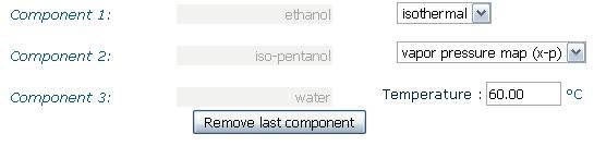

makh Опубликовано 1 марта, 2017 Опубликовано 1 марта, 2017 (изменено) он вроде в этом разбирается Я бы разобрался стянуть с этой сайты миллион табличек в какой-нить-SQL. Но насчет каких именно, и как потом из них собирать понятные цифры -- увы, со времен советской средней школы слишком далек от химии. Т.е. как бы делал -- из списка в-в выбираем нужные нам, эмулируем бровзер-гуманоида который начинает для каждого в-ва спрашивать расчет (изобарический и/или изотермический) для давления (температуры) от X до Y c шагом Z. Полученные расчеты складываем в датабазу. Все на этом, через некое время база будет автоматически набита, и у нее можно будет что-то спрашивать и выводить в нужном формате, хоть картинками. По получению данных делов не много, по вопросам к базе (практический калькулятор) -- надо понимать что спрашивать, т.е. что делать с цифрами. А купить готовое можно у DDBST GmbH. Данные в дискутируемом калькуляторе оттуда большей частью, если правильно понял. А еще вот такая приблуда есть -- http://www.chemsep.com/index.html, ниче не понял, но похоже на полезное ) Изменено 1 марта, 2017 пользователем makh 1
Rudy Опубликовано 1 марта, 2017 Опубликовано 1 марта, 2017 Если ты умеешь нормально разбираться со скриптами и формами на странице, то что делать - понятно. Сначала выбрать этанол, воду и раскрыть 3 компонент. Из этой таблицы (она, если не ошибаюсь, целиком в скрипте) вытащить название (для последующей идентификации) и значение параметра к строке - скорее всего номер строки или какой-то идентификатор и запомнить где-то. Затем выбрать избару, тип графика там один. Потом - два вложенных цикла 1 цикл - по типу примеси 2 цикл -по давлению от 1мбара до 2 бар по сетке 1-2-5 Внутри 2 цикла подсунуть соответствующие параметры и ссосать присланные данные. Все засунуть в каком-то виде куда-нибудь. Я просто выделяю всю таблицу и это прекрасно всасывается в эксель, А там можно стандартный макрос написать для разборки. Это я не к тому, что сразу делать, просто подумать и сообразить как лучше. Часть таблиц, похоже, неправильна или неправильно определен компонент. Но метанол, похоже, нормальный. Это не самая нужная примесь, надо подумать какие важные сначала проверив правильность при 1 баре и, если бьет, ссосать по сетке давлений. Работка та еще. 1
