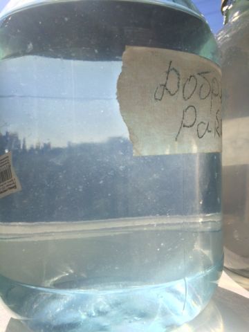

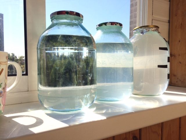

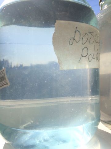

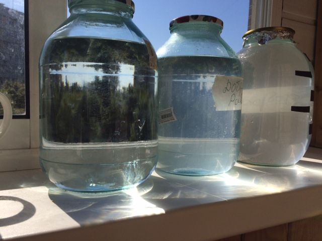

Hotteay Опубликовано 27 июля, 2015 Опубликовано 27 июля, 2015 Вот у кого то мутнеет, а у меня сразу мутная идет. Гоню из муки , солодом осахариваю. Гидромодуль 1:8. Потстил медный. Объем куба 25, заливаю 20. Отбор доброй раки- 3 литра. Крепость 27-30 градусов Она то и идет опалесцирующая. Брызгоунос исключен. Потстилл высотой 60 см да я еще мочалочку от греха засовываю, чтоб не пенилось. Труба медная. промывааю лимонкой- все чисто. Но на поверхности какая то пленочка с рваными краями плавает. И спиртометр маслянистый выходит. В слабой раке такая же байда. Первая банка прозрачная с сахарным самогоном две других с хв. Подскажите, что делать. Чистить или перегонять как есть? И что это такое-масло? Сивуха ии что. Выручайте, кто знает
gabriel 61 Опубликовано 27 июля, 2015 Опубликовано 27 июля, 2015 И спиртометр маслянистый выходит. В слабой раке такая же байда. Первая банка прозрачная с сахарным самогоном две других с хв. Подскажите, что делать. Чистить или перегонять как есть? И что это такое-масло? Эфирные масла , жирные кислоты , растительное масло , все это тоже есть в отборе , чем ниже спиртуозность в кубе , тем выше температура и их коэффициент ректификации , тем их больше в отборе. У меня максимальный мутняк идет в районе 98*С. Для прозрачного ХВ они портят вид , хотя и придают мягкость и аромат. Тогда перегоняй еще раз и отбирай до 95* , или еще выше , определишь опытным путем. Если же в бочку , то лучше их не обрубать , при выдержке с дубильными веществами они реагируют и напиток просветляется. 1
Gagarin Опубликовано 27 июля, 2015 Опубликовано 27 июля, 2015 на поверхности какая то пленочка Сульфид меди, если сероватая. Из за этого, ну его нафиг медь использовать в нисходящих частях аппарата при окончательной перегонке. На сырец ещё можно. Попробуй при перегонке воронку с ваткой ставить на приёмную тару, на ней много этой дряни скопится. 1 1 Съ незапамѧтныхъ времёнъ. Оставь политику всяк сюда входящий.
gabriel 61 Опубликовано 27 июля, 2015 Опубликовано 27 июля, 2015 . Попробуй при перегонке воронку с ваткой ставить на приёмную тару, на ней много этой дряни скопится. Когда второй перегон делаешь , скопится только в конце , после 95*. Головами смывается часть , и тело идет чистое. Фильтровать можно и при заливе в бочку , не только через вату , но и через катридж с углем и при сливе с нее в стекло. 1

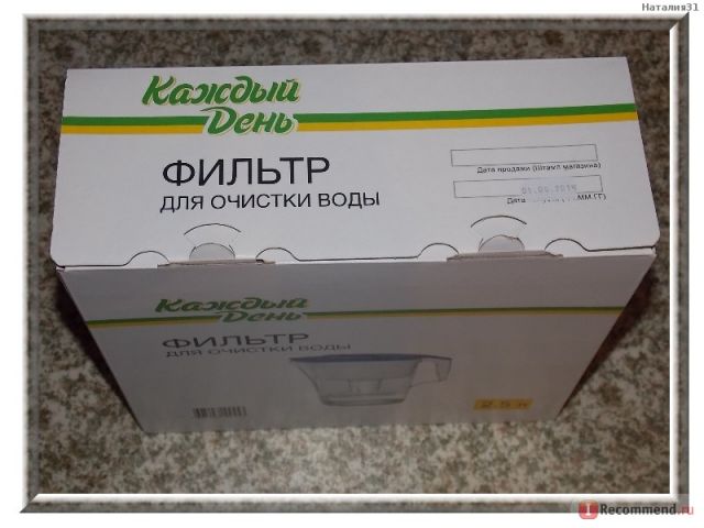

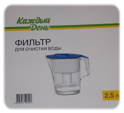

Hotteay Опубликовано 27 июля, 2015 Опубликовано 27 июля, 2015 через катридж с углем и при сливе с нее в стекло. Такой пойдет? Уж больно цена его моей жабе нравицца. Но в нем может быть и смола- на сайте ашана истины не добился. Хотя за 77 рублей какая смола, разве из пекла, где жадин жарят*))) Может пробовал кто?
127L Опубликовано 27 июля, 2015 Опубликовано 27 июля, 2015 Не надо ни каких фильтров-кувшинов, - ни кто не знает какой фигни там в картридж насыпали. Вадим, все у тебя нормально, ХВ должно быть мутным, если оно не ободрано до недоспирта. Перегоняй смело второй раз, разбавляй и фильртруй либо через вильтровальную бумагу (если обьемы несколько литров) либо через фильтр 1 мкм (если обьемы в приделах бочки. Использовать активный уголь категорически не советую, - испоганишь напиток. 1 Раствор коварен!

gabriel 61 Опубликовано 28 июля, 2015 Опубликовано 28 июля, 2015 Такой пойдет? Уж больно цена его моей жабе нравицца. Пойдет , я пользуюсь примерно таким же , Лентовским. Сначала промываю водой , потом стараюсь литров пять пропустить водки , и после фильтрую ХВ. Если сразу , то то углеванность получается излишне резкая.Но это на любителя. 1

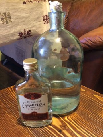

Hotteay Опубликовано 31 июля, 2015 Опубликовано 31 июля, 2015 Делай напиток под свой вкус и не заморачивайся чужими оценками - питко/не питко, мягко/жестко. Спасибо, друзья. Ваши советы и поддержка для меня очень ценна. Сегодня для пробы купил 0,2 Деревенского самогона Пшеница. Стоимость 375 рублей. сравнил со своим. Мой- лучше. Оценку подтвердили независимые эксперты.*))) Я очень доволен.
