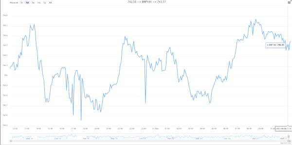

1 час назад, Мойша сказал:
АД это атмосферное давление? Есть барометр, следить надо за изменением давления?
@Мойша , я делаю так (свой барометр не нужен): нахожу на https://narodmon.ru/4215 какую-нибудь ближайшую метеостанцию и мониторю по ней атмосферное давление.
