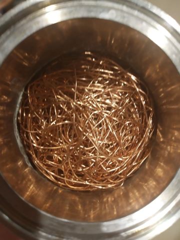

rootsradikal Опубликовано 28 февраля, 2020 Опубликовано 28 февраля, 2020 (изменено) Товарищи, есть вопрос. Царга 51 мм, СпН 3х3 десятигранка (01Vlad), засыпка 40 см. Захлеб 1400 Вт чистыми. Измерял по температуре воды в дефлегматоре и на регуляторе 60% тэн 2500 Вт. Пыж из проволоки от витой пары, не особо плотный. Это нормальная мощность захлеба на такой насадке? Вроде как СпН 3х3 около 2 кВт захлеб должен быть. Изменено 28 февраля, 2020 пользователем rootsradikal
