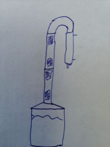

Shurey Опубликовано 10 февраля, 2020 Опубликовано 10 февраля, 2020 Мужики! Что за хрень вчера приключилась? Поставил на перегон СС 30%, царга - 2 шт. по 50 см в них по краям по пыжу рпн, два уголка и холодильник, никаких примудростей Разогнал куб, пошли первые капли(струйки), убавил для отбора голов, всё как обычно... Но нет отбора голов, а должно! прибавил плитку, пошли капли то быстрее то медленнее и как только замедляется отбор потом резко струёй выдаёт, то хрюкает и плюётся... Кароч вырубил всё, что это было кто нить может объяснить??
ksa Опубликовано 10 февраля, 2020 Опубликовано 10 февраля, 2020 1 час назад, Shurey сказал: царга - 2 шт. по 50 см в них по краям по пыжу рпн Почему пыжи поставил не подряд, а по краям царг? Диаметр царг какой? Длины пыжей какие? Какую мощность ставил у плитки? 1 час назад, Shurey сказал: царга - 2 шт. по 50 см в них по краям по пыжу рпн, два уголка и холодильник Т.е. просто U-образный дистиллятор?

Shurey Опубликовано 10 февраля, 2020 Опубликовано 10 февраля, 2020 (изменено) Не ребят, плита обычная бытовая, электрическая, тут не в мощи дело, всё отработано, ставишь столько - головы отбираешь, столько - тело (кВ даже не имею понятия сколько), а тут, даже на максимум ставлю как при перегоне браги идут капли потом резкий выброс струи с паром... В процессе вытащил пыжи с верхней царги, ничего не поменялось... Как говорил Жорик Вартанов "мистика, Вася") пыжи без дефа смысловой нагрузки особо не несут, просто захотел так их воткнуть Почему пар не проходил в отбор как обычно, а проходил рывками? Хз Изменено 10 февраля, 2020 пользователем Shurey

ksa Опубликовано 10 февраля, 2020 Опубликовано 10 февраля, 2020 30 минут назад, Shurey сказал: А как холодильник можно забить Если у тебя происходит что-то не понятное - начинай проверять все... Может у тебя там вообще то самое, пресловутое "взрывное кипение"...
Shurey Опубликовано 10 февраля, 2020 Опубликовано 10 февраля, 2020 Проверил холодильник, медяшку соединялку, чисто всё... Вечером соберу всё заново, посмотрим) А шо за взрывное кипение такое?
ksa Опубликовано 10 февраля, 2020 Опубликовано 10 февраля, 2020 24 минуты назад, Shurey сказал: А шо за взрывное кипение такое? Вот почитай... https://forum.homedistiller.ru/index.php?topic=61991.0 Вот на видосе видно, что творится в кубе при этом...
Shurey Опубликовано 10 февраля, 2020 Опубликовано 10 февраля, 2020 Вообщем, поставил на перегон, изменения есть, но не до конца, струйка то замедляется то ускоряется (мощность ни при чём, обычно идёт ровная струйка) но плевков и каплепадения нет, что уже хорошо, пока так перегоняю а там посмотрим что из этого выйдет Всё проверил, продул и заново собрал ksa, начал читать тему, что-то в этом есть, ознакомлюсь, сделаю выводы, спасибо за подгон
