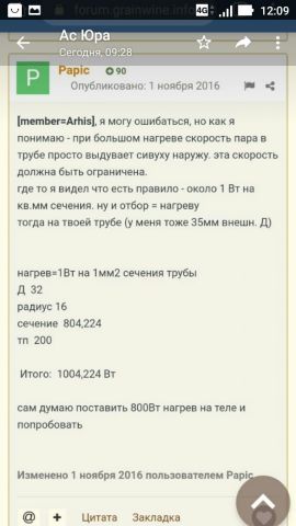

Всем Добрый день. Нужна помощь. Подскажите рабочая эта система  подбора мощности? Труба медная диаметр 50мм.
Изменено пользователем Синька
Синька, вполне. Если в трубе адекватная насадка и высота трубы. На пустой, короткой неадекватная
2 часа назад, dim65 сказал:
Я правильно понял что это в основном для спирта или близко, для пол метра трубы с рпн или с спн не прокатит, всё будет в отборе?
