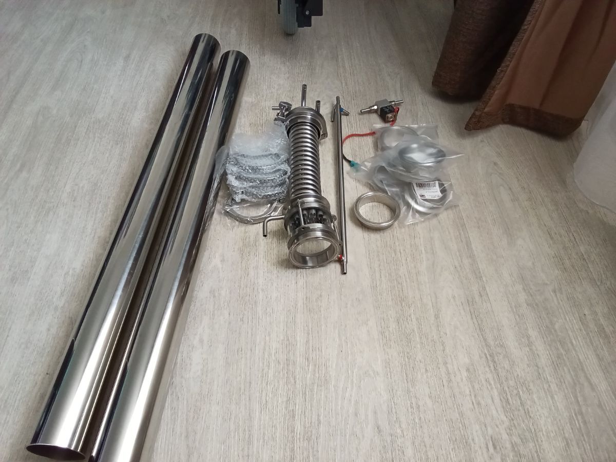

Охотник за головами Опубликовано 5 февраля Опубликовано 5 февраля Тема сдохла, хвост облез... Подниму. Прикупил вот такой набор, будет метровый пенёк, диаметром 76мм на насадке 2х2. Раньше не было свободной высоты, поэтому вопрос о дополнительных свистоперделках не стоял, теперь появится примерно полметра свободного пространства до потолка. Есть ли смысл поставить ЦП и снизу что нибудь для слива сивухи?
RSM Опубликовано 5 февраля Опубликовано 5 февраля 21 минуту назад, Охотник за головами сказал: Есть ли смысл поставить ЦП и снизу что нибудь для слива сивухи? 2×2? ИМХО, переборщил! Я бы 3×3, но это имхо.ЦП никогда не помешает, кстати , большая удерживающая способность колонны эффективному отгону эаф не способствует, головы в колонне вовсе не надо удерживать. Не у всех в голове сразу укладываются. УНО тоже не помешает . Но тут больше от соотношения объём насадки/ объём навалки зависит. 2
Охотник за головами Опубликовано 5 февраля Опубликовано 5 февраля @RSM не переборщил. Искал информацию и нашел, именно такая конфигурация работает на 2.8 квт. Прям копейка в копейку как я хотел. @RSM об?ём насадки/навалки 4.2л/12ас, вроде как позволяет без уно работать
RSM Опубликовано 5 февраля Опубликовано 5 февраля 1 час назад, Охотник за головами сказал: Искал информацию и нашел, именно такая конфигурация работает на 2.8 квт. Искал тоже инфу и нашёл, что 3"-ка от СиВ с СПН 4×4 выдаёт до 5л/час. Ну его на фуй, я б уменьшил до 4 л/час с целью увеличения ФЧ. Но всё равно 4л вроде как сурьёзно больше 2,8. Эх, вот 3,5×3,5 вообще бы было б супер, имхо!.
Охотник за головами Опубликовано 5 февраля Опубликовано 5 февраля (изменено) @RSM я вообще не про отбор, я про мощщу. Отбор рекомендуют 2л/ч, буду отталкиваться от этого, а там посмотрю. Сделал прозапас царгу 300мм, вот из неё может и сделаю ЦП Есть мнение, что ЦП должна работать не со старт-стопом, а на постоянном отборе, хз правда нет Изменено 5 февраля пользователем Охотник за головами

Охотник за головами Опубликовано 5 февраля Опубликовано 5 февраля @sergik73 ты не понял, наверно, есть мнение, что ЦП в принципе должна работатать не со старт стопом а с постоянным отбором. Хз чему верить

Охотник за головами Опубликовано 5 февраля Опубликовано 5 февраля @sergik73 у меня автомат не такой. Там старт-стопы есть но по другому алгоритму. Замеряешь полный отбор на заданной мощности, Задаёшь флегмовое число, и она сама открывает закрывает клапан. Датчик торчит в кубе. После 85гр автомат начинает прижимать отбор. Но в любом случае, на другом форуме прочитал что старт стоп головы загоняет обратно в основную трубу, в отбор тобишь
sergik73 Опубликовано 5 февраля Опубликовано 5 февраля (изменено) 29 минут назад, Охотник за головами сказал: Но в любом случае, на другом форуме прочитал что старт стоп головы загоняет обратно в основную трубу У меня на головах стоял кран камоцци. Он потёк со временем(года 4 работал). Из кранов был только с автоматикой БКУ-11М. Я всё это прилепил к колонне, настроил на 70мл/ч. И голов отобралось в 1.5 раза больше обычного. С чем это связано- я так и не понял, но подозрения остались. По этому, на головы кран только "ручной", и отбор или периодикой или покапельный. Тело тоже стараюсь отбирать без стопов. Автоматика в основном для РМ и ГБ. Фото реннее, сейчас немного по другому, но не суть. Изменено 5 февраля пользователем sergik73 1
Охотник за головами Опубликовано 5 февраля Опубликовано 5 февраля @sergik73 ну если автомат позволяет отбирать и тело и головы автоматически, нахер я буду краны крутить? Меня беспокоит тезис что цп должна работать без старт стопа.
