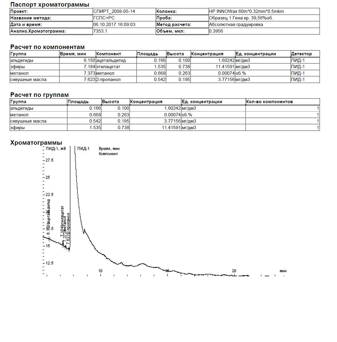

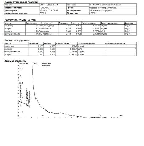

кило115 Опубликовано 28 декабря, 2025 Опубликовано 28 декабря, 2025 1 минуту назад, Naruto сказал: и Альфа это Альфа Кусок с СПН 80 см 2",это НДРФ,2017год на распечатке увидишь.А если выше труба будет? Алкаши бывают пьющие и не пьющие.Я не пьющий

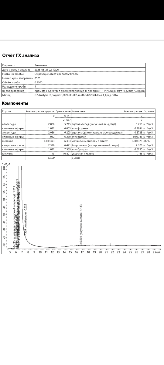

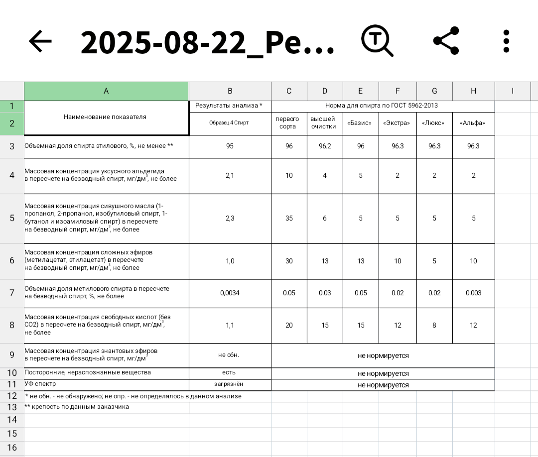

Naruto Опубликовано 28 декабря, 2025 Опубликовано 28 декабря, 2025 (изменено) @кило115 и чем этот спирт хорош? У тебя эфирки 11 мг на литр, что не удивительно, как ты ее не обрезке да без цп удалишь то? Да ещё из одной ректификации. И сравни с < 2 мг. И я не претендую, а уф загрязнение этого спирта было приличное, хотя все измеряемые параметры выше альфы. Уф загрязнение для нас делает только @Daniil. Вот последняя гх две ректификации, без погони за крепостью. Щас покопаюсь найду таблицу ГОСТ характеристик спирта. А вот таблица для сравнения удобного. Твой образец не альфа и не люкс, а обычный Базис. И поскольку ты сдал на анализ крепость 39-40 то погрешность может быть весьма приличная, чем слабее раствор, тем выше погрешность измерения. Так что приходи в дискуссию после свежего анализа спирта крепостью выше 90. Изменено 28 декабря, 2025 пользователем Naruto
Naruto Опубликовано 28 декабря, 2025 Опубликовано 28 декабря, 2025 38 минут назад, д.Вова сказал: Нам бы че попроще. В ГХ ваших далеко не все понимают. Поставлю вопрос по другому, попроще, и новичкам Ты вопросы задаёшь и асп-1 зачем то притаранил... Научись понимать параметры гх, график он вообще не нужен, там все написано чего и сколько. И таблица есть по ГОСТ. И вот можешь увидеть, что спирт крепостью 95 вполне может быть альфой, а спирт крепостью 97 вполне может в альфу не попасть, ПОТОМУ ЧТО Метанол может быть и эаф которые вверху торчат колонны хоть сколько-то ты тарелок засунь и генерируются эфирв нон стоп пока спирт кипит в кубе. И что бы от них избавиться нужно ДВЕ ректификации (потому что первая понижает кислоты в том числе, которые их помогают генерировать) и царга пастеризации которая держит то что наварилось выше узла отбора. 2 часа назад, Gagarin сказал: всех новичков такими Да какие они новички? Асп-1 же куплен и ТТ считают в колонне... Назвались груздями - залезайте. 2
д.Вова Опубликовано 28 декабря, 2025 Опубликовано 28 декабря, 2025 5 минут назад, Naruto сказал: Асп-1 же куплен и ТТ считают в колонне. Дак он стоит сейчас 250рэ, чего бы не купить. Когда он 4к стоил я и не думал им обзаводится. 9 минут назад, Naruto сказал: И вот можешь увидеть, что спирт крепостью 95 вполне может быть альфой, а спирт крепостью 97 вполне может в альфу не попасть Это все лирика. И обсуждаемой темы вообще не касается. Из одного и того же сырца чище будет спирт который крепче. Ну если отбирался он правильно. Я уже говорил, что можно на супер колонне отбрать спирт с головами и хвостами, само собой это шняга будет. Ну мы ж не об этом. Ваше мнение обо мне ошибочно, поэтому пожалуйста, закройте свой ошибальник.

кило115 Опубликовано 28 декабря, 2025 Опубликовано 28 декабря, 2025 1 час назад, Naruto сказал: и чем этот спирт хорош? У тебя эфирки 11 мг на литр, Дурашка ты.Выше написано что это анализ НДРФ.А когда НДРФ делают правильный,то эфирки должно быть побольше.Анализ который я дал,это полукастрированный НДРФ.Обрезал я его по эфирке,а Лёша на анализ его заволок по своей инциативе. 3 часа назад, Pepel_zbei сказал: Гена какая СПН, ну размер и чья? СПН у меня всегда 3.5 была,чья не помню.Давно это было.Вдувал около 2ух КВТ.Вот грамотный ты человек.Сразу понял,что эфирка=верхний вкус продукта 1 Алкаши бывают пьющие и не пьющие.Я не пьющий
