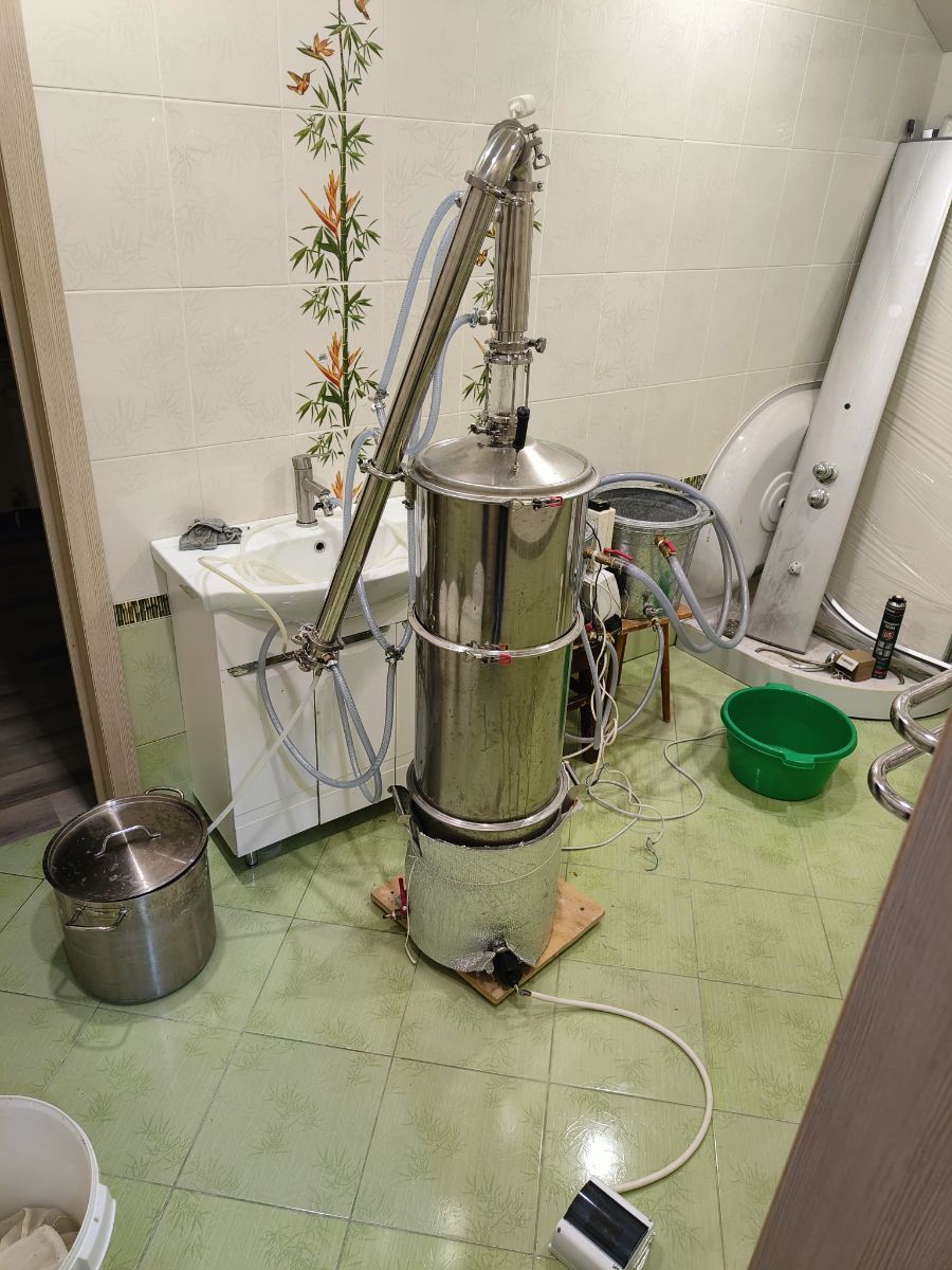

Олеган Опубликовано 23 ноября, 2025 Опубликовано 23 ноября, 2025 (изменено) Вот кстати сырцы на этом аппарате делаю... 6 кВт. Как раз сегодня 120 литров скоро закончу, начинал в 13-30 где то.... Брага чисто по край нижнего бака или чуть выше, пена не доходит до верху. Изменено 23 ноября, 2025 пользователем Олеган

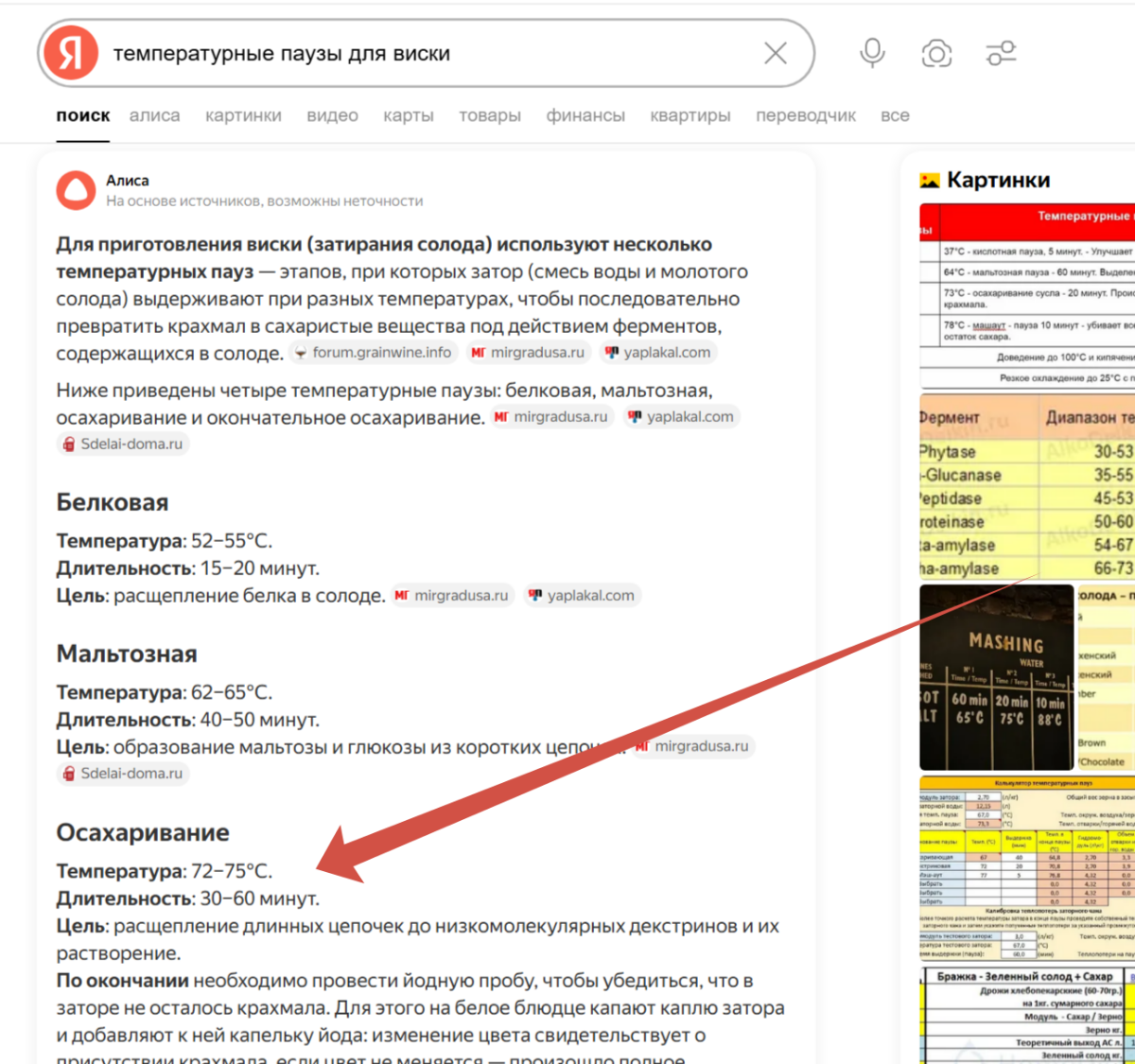

Alexx_Any Опубликовано 25 ноября, 2025 Опубликовано 25 ноября, 2025 В 23.11.2025 в 17:24, Олеган сказал: вторая 72-73 градуса 20 минут А зачем тут декстриновая пауза при затирании сусла на виски? В 23.11.2025 в 17:24, Олеган сказал: брух @Олеган ты знаешь что такое брух? Брух в самогоноварении — это плотный осадок на дне ферментера по окончании ферментации браги, состоящий из отмерших дрожжевых клеток, белков, жирных кислот и других элементов. В 23.11.2025 в 17:45, Олеган сказал: я зерно откидываю а там тоже есть спирт. Ты пытаешься делать по белой, а фильтруешь после брожения? 1 час назад, Олеган сказал: сколько сахара на килограмм солода допускается (допускается ли?) вносить в солод на вискарь Сахар + солод на виски = жаба. Такой тебя устроит ответ?
Олеган Опубликовано 25 ноября, 2025 Опубликовано 25 ноября, 2025 12 минут назад, Alexx_Any сказал: А зачем тут декстриновая пауза при затирании сусла на виски? яндекс так говорит. Поясни если не правильно. Визуально все содержимое (если брухом это неправильно называть) при +73 сваливается на дно.... 14 минут назад, Alexx_Any сказал: Ты пытаешься делать по белой, а фильтруешь после брожения? да, нынче после брожения все фильтровал перед перегоном (отжимал как мог). 15 минут назад, Alexx_Any сказал: Сахар + солод на виски = жаба. Такой тебя устроит ответ? Конечно жаба, по этому и спрашиваю.
RSM Опубликовано 25 ноября, 2025 Опубликовано 25 ноября, 2025 (изменено) 2 часа назад, Олеган сказал: Что - то по факту неприлично низкий выход получился. "Неприлично" это сколько в АС/кг? А сахара скока сыпать решает хозяин. Если ты не хозяин , то могу посоветовать не более 0,5 сахара на 1 кг солода. Изменено 25 ноября, 2025 пользователем RSM
Alexx_Any Опубликовано 25 ноября, 2025 Опубликовано 25 ноября, 2025 (изменено) 11 минут назад, Олеган сказал: яндекс так говорит. Алиса! Бабам нельзя верить. Она тебе написала пивную схему! -)))) Там ниже, на картинке, случайно, не было mashout? -))) 11 минут назад, Олеган сказал: нынче после брожения все фильтровал перед перегоном Вообще-то фильтруют после осахаривания. Изменено 25 ноября, 2025 пользователем Alexx_Any
