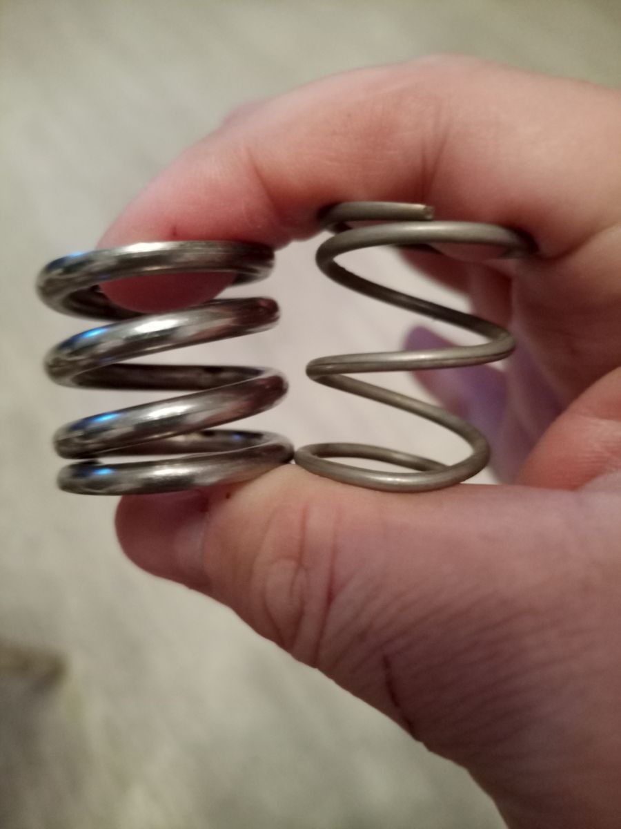

@kav-tomsk лучше, у него проходное сечение мм 20 (по памяти), т.е. сброс может быть быстрее, но! Там пружина как от моторного клапана, даже регулировка не особо спасает, надо пружину тонкую искать. для сравнения, толстая штатная и которую подобрал ( и ещё бы потоньше не отказался)
