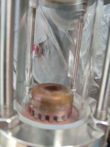

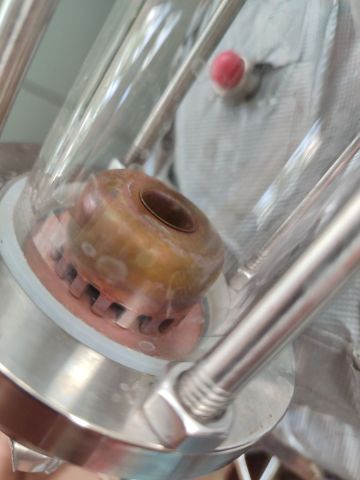

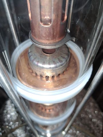

А медь может так выглядеть?Или всё же меня пытаются налюбить и надо сделать возврат?

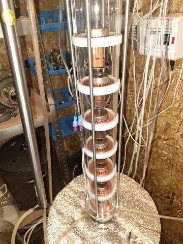

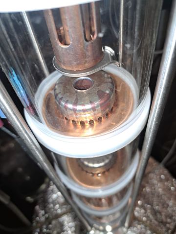

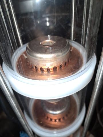

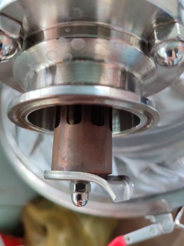

вот правильный цвет, либо горячей воды пятишку набери из-под крана и туда 5ст.ложек лимонки, раствори. Затем снизу ставлю через кламп заглушку и сверху заливаю, через минуты появляется реальный цвет.
@кило115 вот так выглядит такой после примерно 1,5 года работы. Медь честно говоря сомнительного качества. Ни разу не увидел какой либо зелени от меди, которая у меня бывает на медной насадке. Пожалел что повёлся на дешняк. Но у меня один медный, остальные нерж. А так смотри сам, как колпак работает, как медь сомнительно.

@кило115 возьми колпак один, магарыч и съезди на базу приемки цвет мета у них есть тестер для металлов определяет состав сплава достаточно точно, прислоняется сенсор и на дисплее выдаётся код.меиалла, Когда у меня была лицензия на цвет мета  на контору я такой покупал он типа обязателен.
@Naruto в нашем регионе это не реально. Сейчас приёмки можно по пальцам пересчитать, и то металл копейки стоит. В лучшем случае это весы времён СССР)))
А так то вид меди меня изначально смутил, но один колпак всего и я оставил. Эта медь похожа на медь дешёвой трубки кондинционера, я её порезал на кольца, и то там частенько появляется зелёный налёт, если сразу не помыть после зерновой браги.
 А вот медные крышки и конус, там совсем всё по другому, и видно что медь хорошо отрабатывает.
Всем спасибо,решил сдать взад ТК эту.Хз что за сплав в ней,можно и травануться китайской "медью" Но то что медь у меня,а не сплав какой то не верится мне
Изменено пользователем кило115
@кило115 скорее всего обычная медь она по разному реагирует на тарелках на разные примеси, черный налет внизу и зелень если постоит неотмытая, вверху разные спирты и дел такой радужный налет. Ну сдать назад значит сдать назад, что на Мытищах ни одного пункта приема цвет мета?

@кило115 промой один колпак смесью лимонной кислоты с солью. Если после этого приобретёт надлежащий вид, значит, можно использовать. Раньше медные трубы и фитинги были немецкого производителя SANCO, теперь это очень дорого и многие используют китайскую медь Hailiang. Состав немного другой, но никто не отравился.
32 минуты назад, baltis сказал:
Я в китайскую медь не верю,сдал я нахрен ТК.В задницу эту китайскую медь
