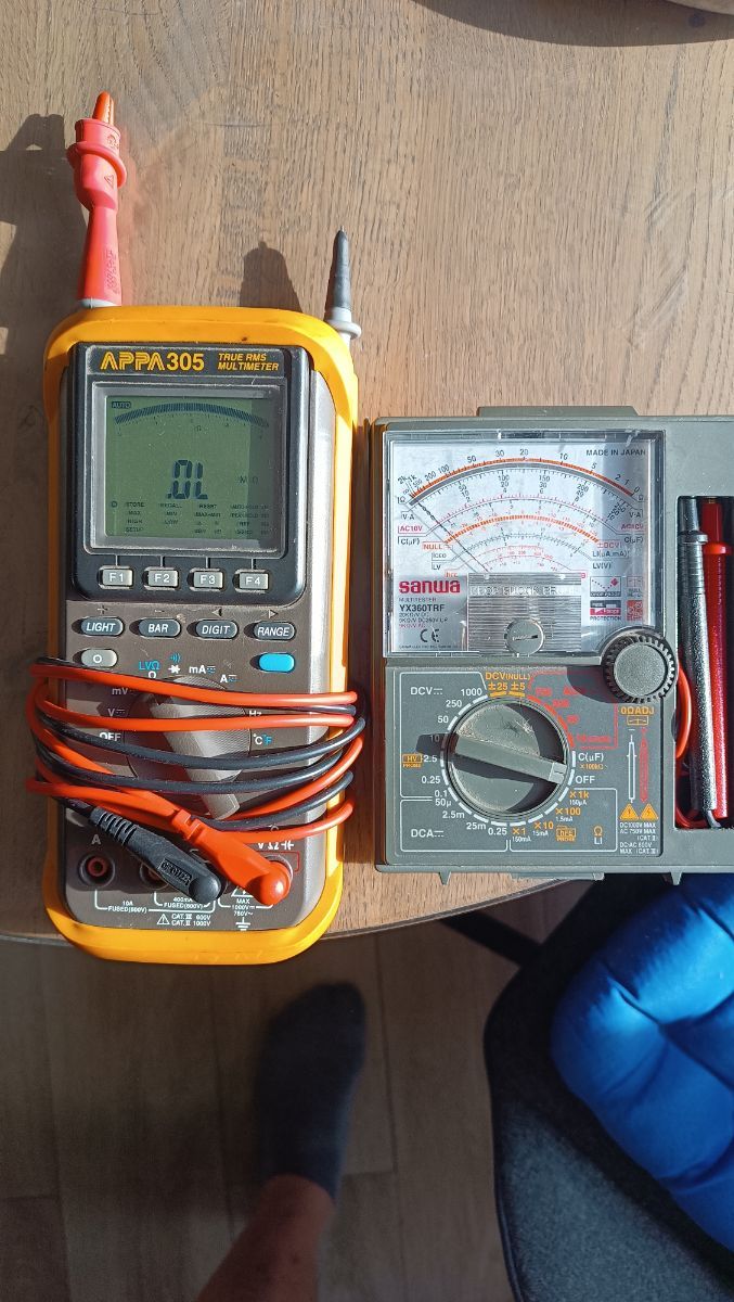

@Alexx_Any Дома или тем или другим прибором. На работе Fluke. Точности до десятых для ТЭНа за глаза. А вот как проверить ваттметры с Ozon и как их сертифицировали, это ещё вопрос.
