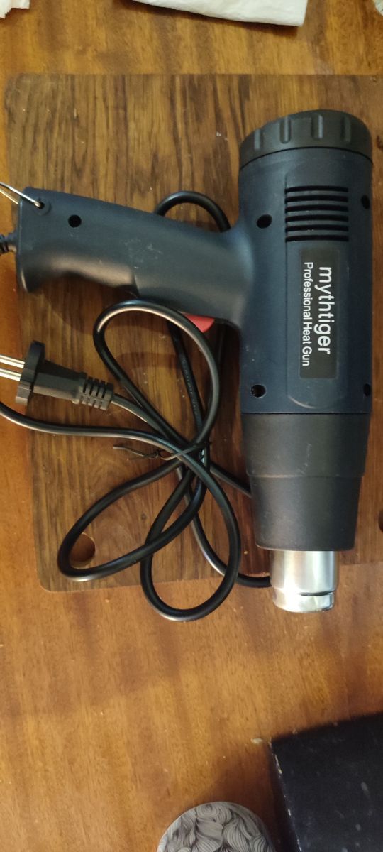

Подскажите есть ли какой-нибудь культурный способ завощить утор бочки, не имея строительного фена?
Если что, я это делаю первый раз :)
23 минуты назад, Stasyuk сказал:
строительного фена?

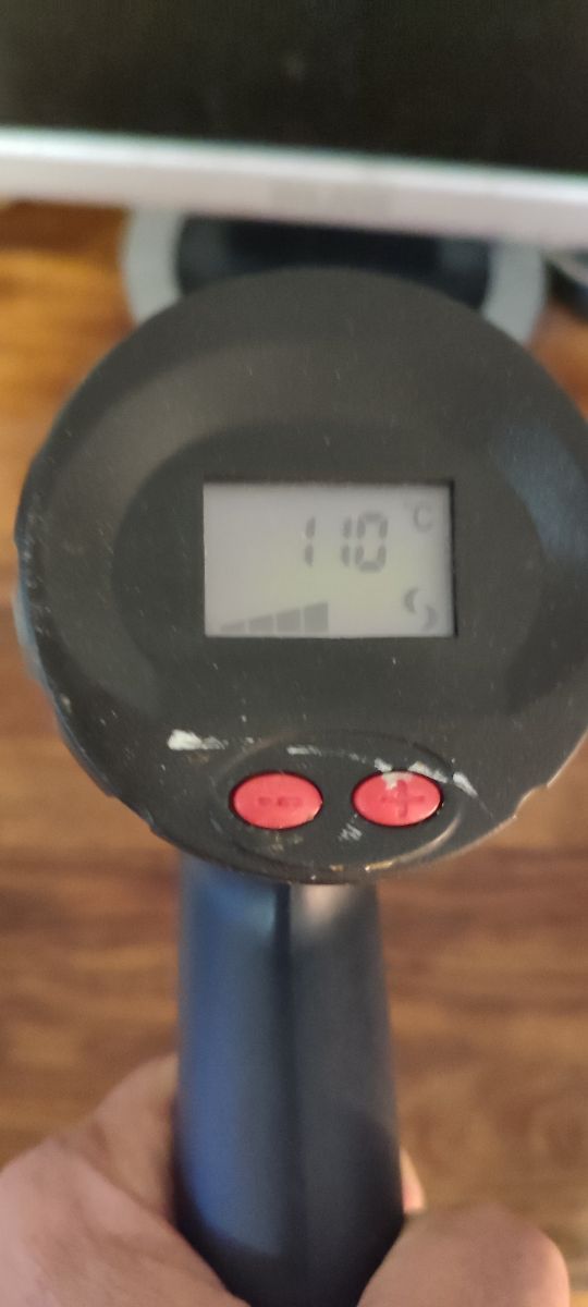

Фен супруги тоже подойдёт. Жестянку из под консервов с воском нагрей на плите до жидкого состояния, кистью мажь уторы и феном хорошо прогревай места нанесения.
@Stasyuk фен строительный стоит самый простой рублей 800 наверное ...ну хотя бы женским,а нагревать воск отдельно в жестянке так он застывает довольно быстро ,это надо опять нагревать,плюс феном чем хорошо дерево прогревается и лучше наносится
7 часов назад, Вадим 161 сказал:
Один раз банку перед работой прогреть, потом во время работы просто феном туда дуть время от времени, подогревая. Там смысл в том чтобы дерево прогреть после нанесения, чтобы воск проник слегка в поверхность дуба.

https://www.ozon.ru/product/fen-stroitelnyy-tehnicheskiy-mythtiger-s-regulirovkoy-temperatury-220-v-2000-vt-300-500-l-min-100-903657137/?at=oZt6VkqJnS0PyOGMCQWnJXgf6LjJgpCJpEjEET1GVJV1

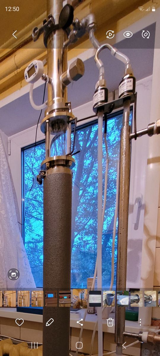

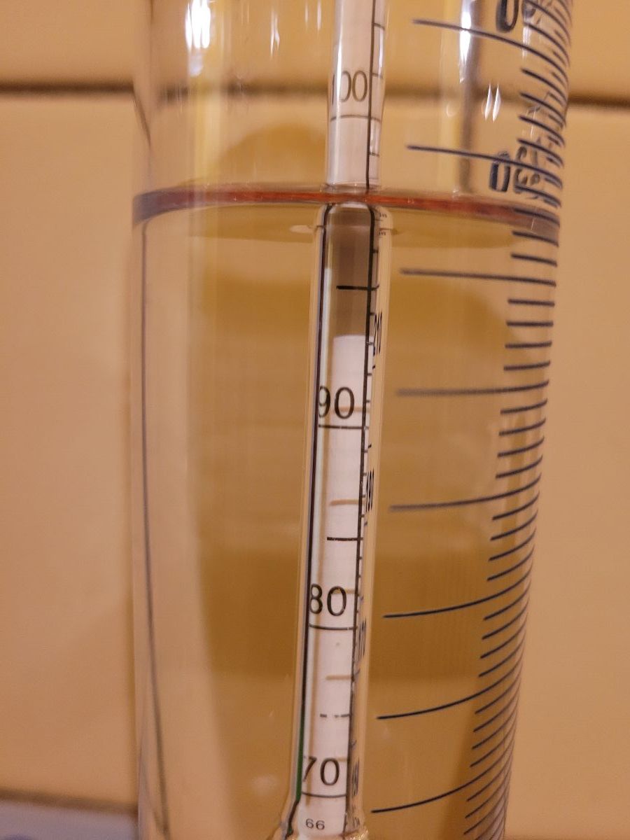

@Naruto Спасибо. 😊 В субботу всё вами описанное и проделал на практике. Пропускная способность этих клапанов 6600 и 6680 мл в час. Думаю, у многих такие под данную автоматику и кому-то может быть полезно. Автоматика сама пересчитывает периоды в мл. (После введения пропускной способности в настройки) , что очень удобно. Отбирал головы 20/600 и тело (изначально) 1.2/5, при рабочей мощности 1.98. К слову, рабочая мощность прилично выросла после замены нижнего пыжа из РПН на пыж-ситечко. Результат - НДРФ 96% ровно.
Это мой первый рект по жидкости и продукт, реально, отличается. Стал более "водочным" что-ли.. Не могу, в целом отнести это к плюсам..
@PDV Согласен. Но тема "диалог с производителем", самая информативная, на мой взгляд, закрыта, а других, столь же подходящих, я не нашел. 🤷

5 часов назад, Wasily сказал:
Ссыпать насадку до 60-70 см,дельту по температуре 0.2-0.3 градуса в 25-30 см от низа.Будет получаться 95.5 крепость,продукт станет мягче.1.10 см насадки дают не НДРФ,а недоспирт.при подаваемой  1.98 головы 100 мм в час,тело 1000 мл в час.Тело брать на такой скорости до 88 гр в кубе,остальное в другую ёмкость с убавлением отбора.Это всё верно с зерновыми,с сахаром всё равно ничего путного не получится..Если сахар,то только на спирт, РК надо дорастить хотя бы до 1.5 метра и отбор на головы 80 мм,а на тело 800мм в час.Как это выставить на твоей автоматике я не знаю

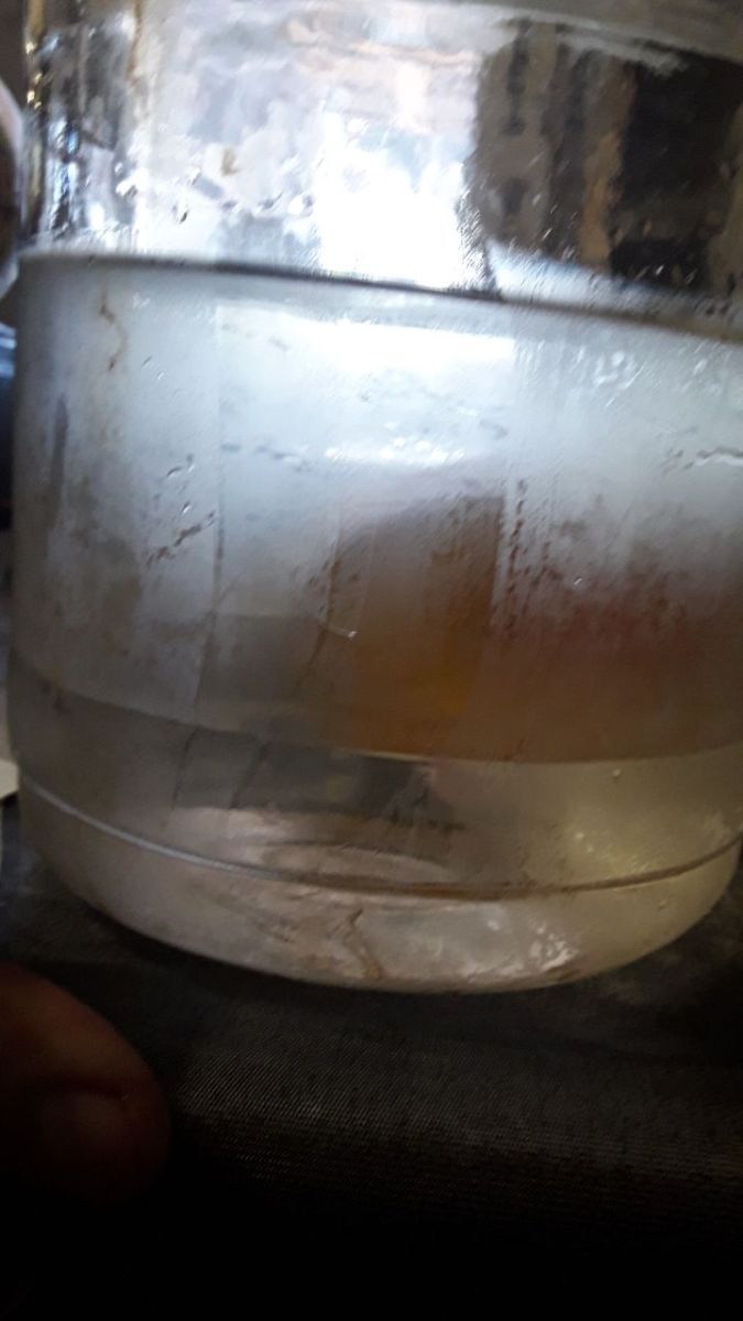

Если позволите, вернусь к нашим баранам (опалесценции). Уважаемый Naruto, Вы были неправы. Конкретно в вопросе очистки мути фильтрацией.
Опустил мутный рисовый дистиллят в морозильный ларь, забыл про него почти на сутки. Следующим утром извлек и пропустил через ватный фильтр (фильтрую при помощи вакуумных крышек). Дистиллят получился абсолютно прозрачным! А на стенках банок, после морозилки, остались зеленые частицы и довольно много (у меня медное оборуд.)
Жаль фото сделать не получалось никак, банка после морозилки моментально покрывалась конденсатом.

Есть такой вопрос.. Решил после крайней ректификации добавить, поверх 110 см 2" колонны, ЦП, закупил всё потребное (30 см царга, узел отбора, спн), но слышал, что сей узел может тупо не работать, или работать неправильно, если дать мощность больше, или меньше оптимальной..
Так ли это? И если это так, то какие есть тонкости работы с этим узлом?
1 час назад, Wasily сказал:
Да вроде и нет каких-то особых тонкостей. Есть один момент. Поскольку добавилась высота, неплохо бы при работе на себя проверить мощность, точнее сказать по -новой подобрать мощность. И с участием манометра , конечно!
