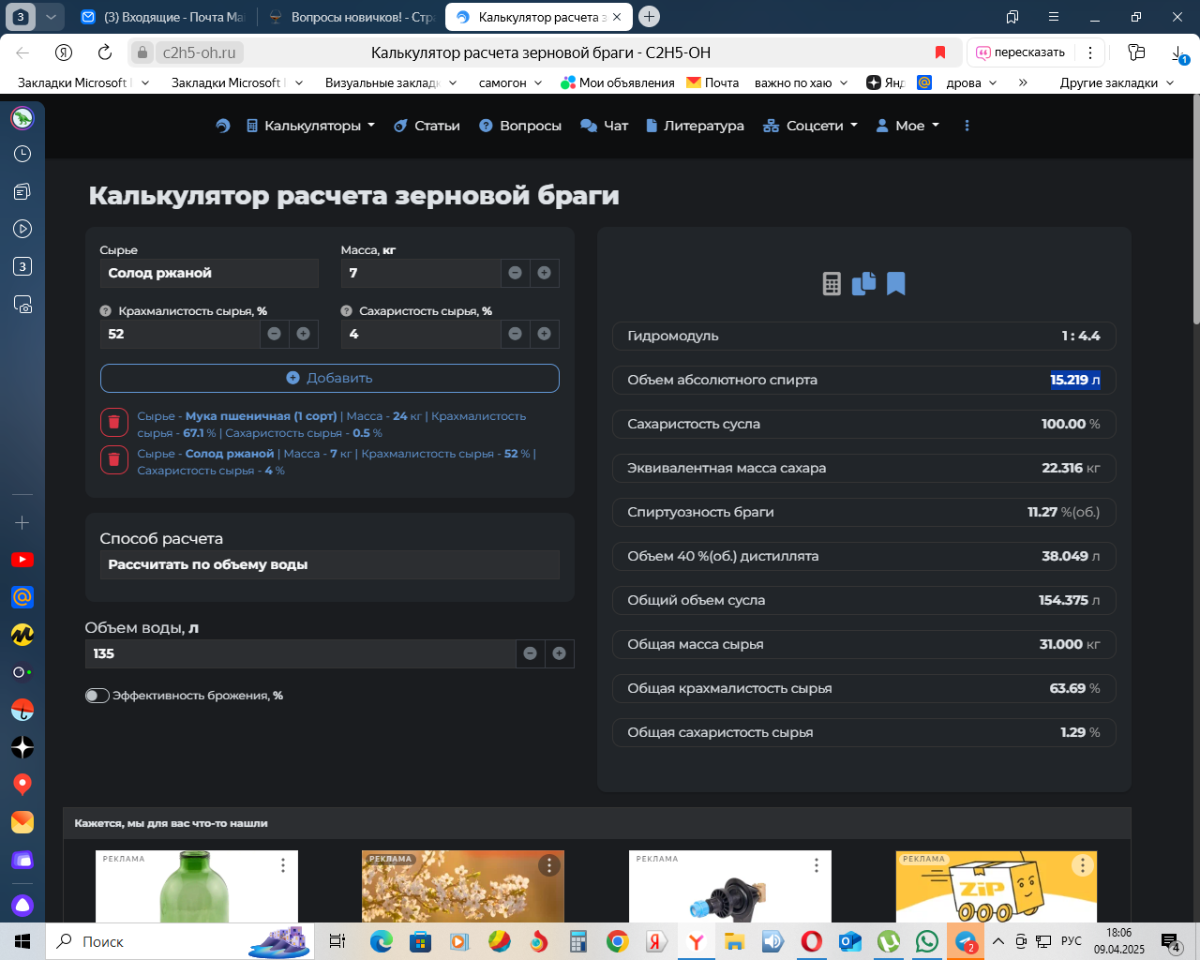

Я на мясорубке фигачил.Нафик эти штуки.Лениво мне солод растить.Может я дуру гоню?У меня 12 л АС получается по выходу с браги,то есть грамм 400 с кг засыпки.А в калькуляторе на фото такие цифры стоят .Может я зря себе мозг парю и выше выход поднять не получится?То есть 3 литра АС я не добираю по этому калькулятору,или брешет он?
