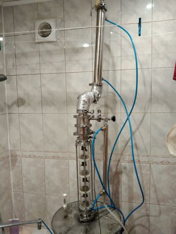

Я провел эксперимент как спрашивал выше с малой толикой АС.Вот в такой конфиге отобрал по жиже 7% голов потом опустил холодос и еще 3 %голов прямотоком.И потом прямотоком тело до 80%(с учетом температуры,т.к. спирт теплым шел,наверное было небольшое завоздушивание после опускания холодоса) в струе,получилось около литра.Потом опять поднял и по жиже добрал до залета 0.3 градуса.Результат 85.5%.Развел чуток,получилось пить ,,в белую,, 724614219_IMG_20241107_1414521.thumb.jpg.59e48759120b8113be4279101b53963f.jpg92637109_IMG_20241107_1113541.thumb.jpg.1234cf99c3e3c919d82fef0dcfdb8c04.jpg

Это не прямоток 😂, 5 этажная колпачковая колонна.
А что в Вашем понятии прямоток?Кусок вертикальной трубы набитой СПН,поворот на 180 и холодос?Так моя колпачковая в данном случае и есть труба.Хотя и с некоторым нюансом,на прямотоке в моем случае присутствует небольшой барботаж,думаю это за счет охлаждения стеклянных стенок окружающим воздухом.Предполагаю что подобное незначительное барботирование будет и в нержовой не утепленной трубе наполненой СПН.
  • Смешно 1
8 минут назад, kom_krs11 сказал:
@kom_krs11 это потстилл.
