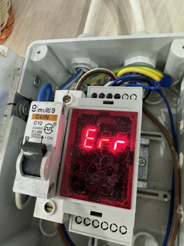

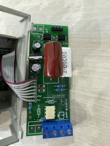

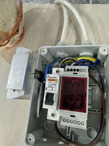

Всем привет. Не знаю в какую ветку написать. Спрошу здесь. В общем вроде как короткое замыкание при включении рмвк в сеть(сам регулятор был до этого в норме, это косяк у меня), выбило автомат на квартиру. Восстановил сеть, всё норме. Но теперь сам рмвк не в норме. После включения показывает напряжение. И всё error. Что может быть? Хана регулятору?
На вид вроде все целое
@Никола89 симистор проверь для начала. Силовой, который ТЭН-ом управляет.

10 часов назад, Никола89 сказал:

17.05.2024 в 22:07, Никола89 сказал:
Что может быть?
Пробит семистор.

41 минуту назад, Tramp сказал:
Пробит семистор.
Совершенно верно. Спасибо. Заменил, всё ок

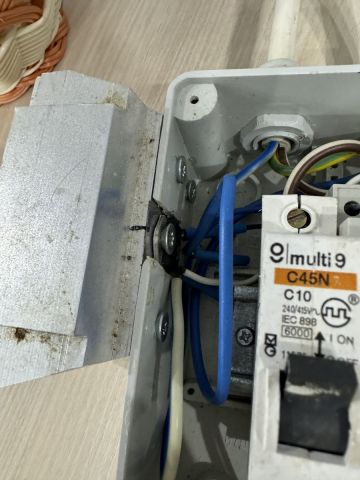

@Никола89 на варистор пожлобились ребятки, значит семистор вылетит при КЗ.
11 минут назад, Naruto сказал:
Это я сам собирал. Рмвк только покупал. А так да, симистор заменил, всё ок
