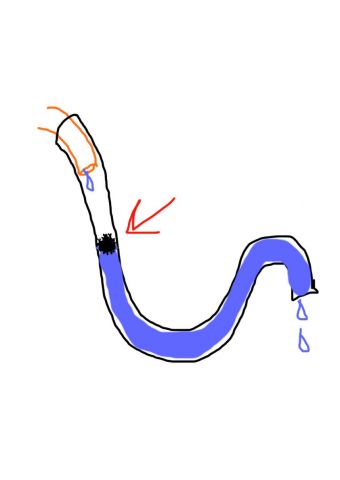

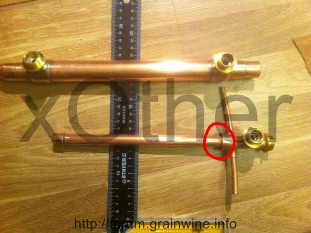

Господа, может ли медь давать черные маслянистые хлопья при перегоне?
Суть следующая, с недавнего времени к концу перегона стали появляться черные хлопья в струе, причем они плавают на поверхности спирта в шланге (шланг имеет провис).
После последнего перегона я тщательно помыл с использованием лимонной кислоты куб, тэны и клюшку (прямоток). Вчера перегонял пшеничную брагу (по-белой схеме) и сырец был желтого цвета, а эти черные хлопья попёрли практически сразу (заметил как накапала половина трехлитровой банки). И так было до конца.
После перегона сдернул силиконовый шланг и слил из него остатки - на ванной остались маслянистые разводы, где попала эта черная субстанция.
Проверил тэны - были блестящие, никакого пригара. Из клюшки тоже ничего особо не вылилось, пошурудил даже пальцами внутри – пальцы чистые. Не знаю что и думать.
Сперва грешил на реакция зернового затора с медью, но эта штуковина появляется и при перегоне сахарной браги и при втором перегоне, в общем всегда.
Подскажите как избавиться, что и чем отмыть?
Аппарат у меня как на картинке ниже
Может, черные хлопья это соединения серы, которые собственно медь как катализатор сначала осаживает на себе, а затем они попадают в отбор медь должна быть только на восходящих участках паропровода и эти участки должны быть достаточно широкими что бы не пролетало или после медных участков долго быть расширение в восходящей зоне (то есть сетка медная в царге не должна быть набита на высоту, например, а только внизу).
Жёлтый оттенок это уже соли меди, от жёлтого до сине-зелёного цвета) то же смываются с нисходящих участков уже жидкостью. При повторной перегонке хлопья останутся в кубе а окислов будет меньше. Но лучше всп же оборудование переосмыслить.
1 час назад, Shurik_designer сказал:
Сера содержится с белках, а те в свою очередь в дрожжах и подкормке, конечно в зерновых белка больше, но тем не менее и на сахарной будет то же самое. Мыть конечно медь надо, но это поможет частично просто удалишь остатки. Мыть медь хорошо в барде (оставить в горячей барде на полчаса потом уже водой). Барда отмывает лучше чем лимонка.
Второй перегон лучше делать на нержавейке, хотя бы деф и узел отбора.

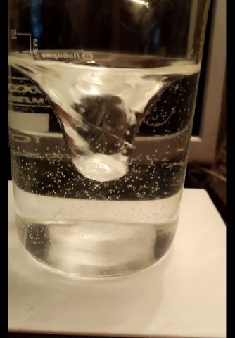

У меня сейчас вот такой девайс для разбраживания. -))
Добавил фото
И даже без магнитной мешалки(хотя тоже есть)
