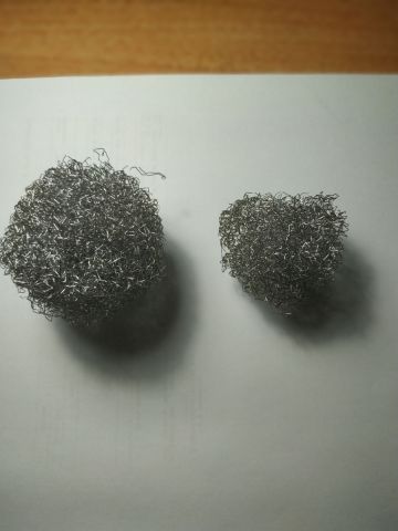

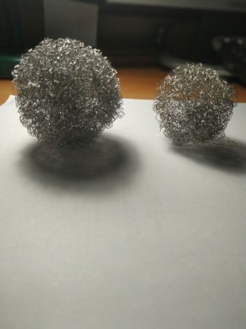

Да,пыжи такие-же.
Пока не распушил их-был захлёб в колонне.Приходилось мощность нагрева уменьшать.
Справа пыж на 1,5 ",слева на 2 " после переделки.
Но в царги на постояку вставил от СИВ
удерживатели насадки.

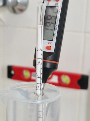

Хочу похвастаться.
Получил-таки 96.6 на стоковой люкстали 8м с родной нетравленой СПН. СПН утрамбовал плотно, так что все 4,8 кг поместились в две царги по 500мм. В каждой царге пыж высотой 2,5см из нерж рпн.
Параметры такие:
- мощность на индукции 2000Вт (думаю, реально ниже из-за зазора между стеклом и дном куба), на тэне 1400Вт;
- отбор 1,8 л/ч.
@farabundo Поздравляю. Вот видишь, обошёлся без СПН от Селивана, без утеплителя, указателя уровня, регулируемых ножек и затычек от Шельмана и без регулировочных картонок от Окуня ).

Кто бы сомневался, что такое возможно,но вот есть вопросы. 1400 ватт и 1800 мл в час как- то не стыкуется. И ещё. 1800 можно и на 2' отбирать (ну, почти). А на хуа тогда 3'?
1 минуту назад, RSM сказал:
@RSM где- то он ошибся. Мне кажется мощность выше, а отбор ниже. Немного.

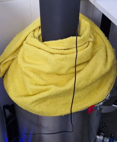

21 минуту назад, baltis сказал:
без утеплителя
Ну не то чтобы совсем без утеплителя ))
