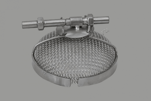

Не понятен конструктив нижнего. Не пойму, как это работает. На кой нужна эта штанга?
Изменено пользователем farabundo
4 минуты назад, RSM сказал:
распорка на резьбе, упирается изнутри в царгу.
Он в таком положении, как на фото, ставится в низ царги? или перевернутым?
9 минут назад, farabundo сказал:
перевернутым?
Сферой вниз.
18 минут назад, farabundo сказал:
Что бы СПНку с пола не собирать.
Upd: Спросил в магазине. Говорят он перевернутый на фото. Т.е. в царге я попросту потеряю сантиметра 3-4
Так хоть пыж из нержи стоит, на котором тоже какой-никакой обмен. А будет просто воздух
19 минут назад, farabundo сказал:
Вставляешь нижний концентратор полусферой вниз в нижнюю часть царги, и вращая гайку ключом на 10 добиваешься фиксации концентратора. Не переусердствуй, иначе концентратор начинает становиться боком. Потом засыпаешь в царгу СПН, и закрываешь её верхним концентратором так же сферой вниз.
 Ты их и с пыжами РПН потеряешь.
3 минуты назад, okun сказал:

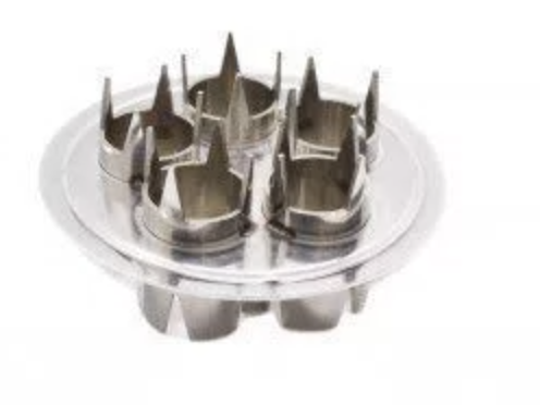

@farabundo , между царгами пыжи желательны (для перфекционистов),но можно и без них. А вот ,если будешь ставить третью царгу, то на неё два пыжа обязательно.  Или многоточечный распределитель флегмы.
3 минуты назад, RSM сказал:
У меня же на ЛС8м есть такой
@farabundo , блин, он у тебя с в е р х у , а надо м е ж д у ещё один, под верхней.
27 минут назад, farabundo сказал:
такой?
@farabundo @farabundo, да, такой. И пыж не прокатит вместо него, я запамятовал, что у тебя 3-ка. Только он ! Если будешь добавлять царгу ,советую взять более крупную насадку, добавишь скорость отбора. Индукция -в топку при ректе, но для других дел бывает незаменима.
