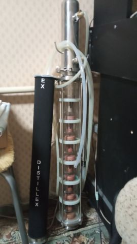

Охотник за головами Опубликовано 14 января, 2024 Опубликовано 14 января, 2024 (изменено) @Master_1 всё так и сделано. Там перекрестие из проволоки вварено выше молочки примерно так и есть на 2 см, пыж из мочалки, на нём насадка. @Naruto если б было так просто отрезать молочки и поставить клампы... Потом на дэфе ещё кламп, потом ещё на двух царгах... Бабка была бы дедкой... Ну, я так понял из ответов других коллег ничё особо критичного не происходит, только в скорости теряю. Кстати! Может такое быть из за холодной флегмы? Яж ж раньше на 1.5-1.4 квт никогда не гнал, в когда уж мощщу подобрал, смотрю, а у меня обратка с дэфа чуть теплая... Воду то убавил, но вот надо пробовать короче искать мощщу на горячей обратке. Изменено 14 января, 2024 пользователем Охотник за головами
Pivolub Опубликовано 14 января, 2024 Опубликовано 14 января, 2024 (изменено) 11 часов назад, Илья К сказал: Какую навалку при этом делаешь? Как набродило так и перегоняю на СС, получается примерно 30% плюс/минус. Этот СС и перегоняю на колпаках им навалка пофигу. Головы 10% от АС 350мл/ч, Тело на 3кВт до 94* в кубе со скоростью 3л/ч. Термометр в дэфе. Дельта 1* от температуры тела. В конце погона надо быть осторожным, хвосты лавинообразно наступают. У меня 7 этажей, как запотел 2й этаж-Т* в дэфе начинает двигаться, как запотела 4я тарелка-звенит пищалка, т.к. дельта в1* наступила. Останавливаю погон. Добираю хвосты без укрепления. По железу, когда была одна КК получал с зерновых 93%. Для сахарной браги поставил под неё царгу 70см(насадка сборная, насыпал что-было и 3ка и 4ка) получил 95,9% по АСП-1 с коррекцией по Т*. Изменение ФЧ, на % не влияет(это не РК). Как перешёл на 3", стало радостнее жить- скорость от 2 до 4,5л/ч, остановился на 3л/ч, моща от 2 до 4,5кВт, остановился на 3кВт. Никаких регуляторов не надо, т.к. ТК работает одинаково в большом диапазоне напруги и отклонения в розетке ей не страшны. Изменено 14 января, 2024 пользователем Pivolub
okun Опубликовано 15 января, 2024 Опубликовано 15 января, 2024 8 часов назад, Pivolub сказал: Изменение ФЧ, на % не влияет У меня влияет. На 17 этажах с ШБ только меняя ФЧ могу получать от 92 до 96+%
Naruto Опубликовано 15 января, 2024 Опубликовано 15 января, 2024 20 часов назад, Охотник за головами сказал: Потом на дэфе ещё кламп, На дефе не нужно, можно и молочку оставить. Заужение вредно внизу то есть там где насадка. Как вариант я написал поставь все же сферические сетки концентраторы вместо пыжей и насыпь насадки снизу покрупнее сантиметров 5 от сетки 4*4. Тем самым снивелииуешь сужение, колонна перестанет захлебываться на 1,5 кВт.
Охотник за головами Опубликовано 15 января, 2024 Опубликовано 15 января, 2024 (изменено) @Naruto тут 2 момента. 1) ситечко под размер 2" трубы скорее всего не пролезет через 40 молочку.2) пыж из мочалки менее плотный чем сама насадка, и он не затыкает молочку, а лежит на перекрестии на 2 см выше. Чем тут поможет ситечко? Изменено 15 января, 2024 пользователем Охотник за головами
Naruto Опубликовано 15 января, 2024 Опубликовано 15 января, 2024 @Охотник за головами ситечко можно самому сделать и вкрячить над палками которые держат пыж. Поверь пыжи запирают колонну их мотать правильно целое искусство, по сферической сетке флегма лучше всего стекает, даже плоские сетки запирают флегму, дело не только в пыже насадка распределённая по плоскости имеет меньшую контактную площадь чем сфера. Даже если пыж правильно смотан то все равно его надо делать полусферой внутрь как бы. 1
Pivolub Опубликовано 15 января, 2024 Опубликовано 15 января, 2024 13 часов назад, okun сказал: На 17 этажах Вполне возможно, а на 7- балалайку. Что литр, что три в час, крепость одинакова.
okun Опубликовано 15 января, 2024 Опубликовано 15 января, 2024 12 минут назад, Pivolub сказал: а на 7- балалайку. Когда нужно опуститься ниже, ставлю 5 этажей без ШБ, и опускаю крепость до 85% отбором. Отбор по жидкости, там можно ФЧ опустить почти до 0. На VM так не получится.
Pivolub Опубликовано 15 января, 2024 Опубликовано 15 января, 2024 43 минуты назад, okun сказал: нужно опуститься ниже, ставлю 5 этажей Наверное это единственный способ на тк/кк- изменение кол-ва этажей.
okun Опубликовано 15 января, 2024 Опубликовано 15 января, 2024 11 минут назад, Pivolub сказал: Наверное это единственный способ на тк/кк- изменение кол-ва этажей. На 5 этажах можно получать при неизменной мощности от 85 до 92%, только изменяя ФЧ.
Pivolub Опубликовано 15 января, 2024 Опубликовано 15 января, 2024 Х.з. менял кардинально отбор- крепость одна и та же. У тебя профколпаки или что другое?
okun Опубликовано 15 января, 2024 Опубликовано 15 января, 2024 16 минут назад, Pivolub сказал: что другое? Д80 от всеми любимого Шульмана ))). Отбор по жидкости. 18 минут назад, Pivolub сказал: менял кардинально отбор- крепость одна и та же. Колонна не сразу отзывается, инерционная штука. Приходится отбор увеличивать постепенно, что бы поймать нужную крепость.
Pivolub Опубликовано 16 января, 2024 Опубликовано 16 января, 2024 8 часов назад, okun сказал: Отбор по жидкости. у меня тоже, с отбором по пару "нахлебался".

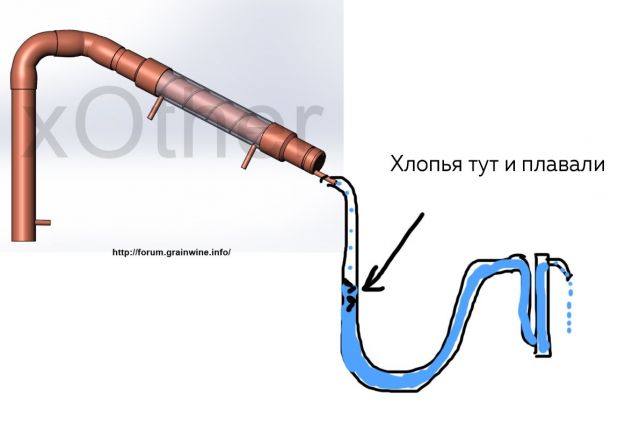

Shurik_designer Опубликовано 16 января, 2024 Опубликовано 16 января, 2024 Господа, случилась непонятная ситуация. Перегонял зерновую брагу (ХОС на ржаной муке). При заливе в куб снимал с осадка, добавлял пеногаситель, по объему не более 2/3 куба. Прямоток, медь. Спустя почти 3 литра СС в силиконовом шланге появились черные хлопья (жаль не додумался сделать фото). Хлопья так и плавали до конца перегона на верхнем уровне жидкости в шланге (рисунок), в банку не попали. При очистке шланга оставили маслянистый налет, трудноотмываемый. На тэнах после слития барды пригара не обнаружено. Запаха гари не унюхал. Что это было?
okun Опубликовано 16 января, 2024 Опубликовано 16 января, 2024 10 минут назад, Shurik_designer сказал: Что это было? Плесень.
Shurik_designer Опубликовано 16 января, 2024 Опубликовано 16 января, 2024 24 минуты назад, okun сказал: Плесень. Благородная надеюсь?
Dernder Опубликовано 16 января, 2024 Опубликовано 16 января, 2024 38 минут назад, Shurik_designer сказал: Что это было? Сернистые соединения, которые осели, а затем были смыты с медного холодильника. 1
okun Опубликовано 16 января, 2024 Опубликовано 16 января, 2024 (изменено) 13 минут назад, Shurik_designer сказал: Благородная надеюсь? Вряд ли. Был пено(брызго) унос браги, попали остатки дрожжей, белок зерна, на них выросла плесень. Впоследствии она попала в трубку. Окислы меди тоже возможны. Изменено 16 января, 2024 пользователем okun
Shurik_designer Опубликовано 16 января, 2024 Опубликовано 16 января, 2024 20 минут назад, okun сказал: на них выросла плесень За час, ну ладно полтора, в кубе с t° под 90°C? И часто Вы в почти что кипятке плесень наблюдаете? 30 минут назад, Dernder сказал: смыты с медного холодильника. Спасибо. Наиболее вероятный вариант. Что-то я не подумал. С сахарной брагой такого не замечал.

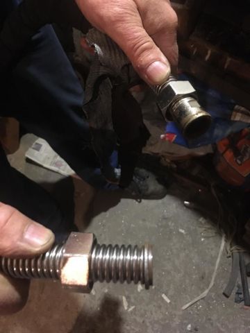

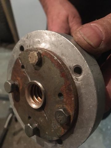

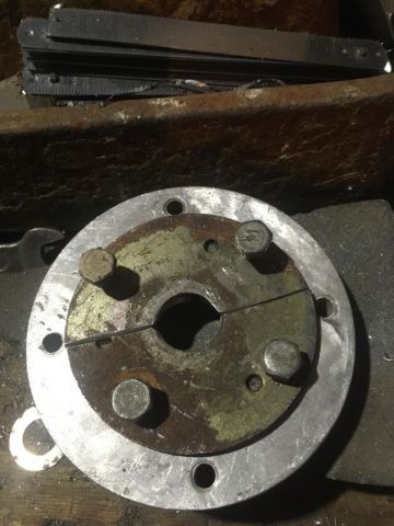

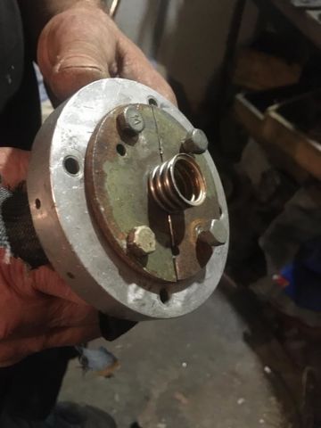

Konster Опубликовано 18 января, 2024 Опубликовано 18 января, 2024 День добрый. Посоветуйте пищевой шланг для парогенератора. Отдельно нержогофру можно купить, а штуцера не попадались. Давным - давно пользовался газовой подводкой - штуцера ржавеют.
Dernder Опубликовано 18 января, 2024 Опубликовано 18 января, 2024 (изменено) @Konster силиконовый с 2+мм стенкой. Ну и, кстати, газовой подводкой в своё время тоже пользовался и вполне успешно. Ржавчина никакой лишней органолептики не вносит, зато она не перегнётся и не вызовет нештатной ситуации. Изменено 18 января, 2024 пользователем Dernder 1
Master_1 Опубликовано 18 января, 2024 Опубликовано 18 января, 2024 (изменено) @Konster 6 часов назад, Dernder сказал: Ржавчина никакой лишней органолептики не вносит Ещё как вносит. 6 часов назад, Konster сказал: Давным - давно пользовался газовой подводкой - штуцера ржавеют. Припособа изготавливается на коленке, щтуцера обрезаешь, а гайки пусть дальше ржавеют. Изменено 18 января, 2024 пользователем Master_1 добавил объяснение
denis_len Опубликовано 18 января, 2024 Опубликовано 18 января, 2024 я решил проблему так.. Старые аппараты пр 1.5д раздербанил с них царги.. 0омуты и прокладки дешевые.. А 2 угла по 90 и 2 угла по 90 с ращных сторон. Могут соеденить что угодно на любых высотах Дешево и не благодарите.. Там все копейки и продается везде... Если не хотите с гофрами мучаться
