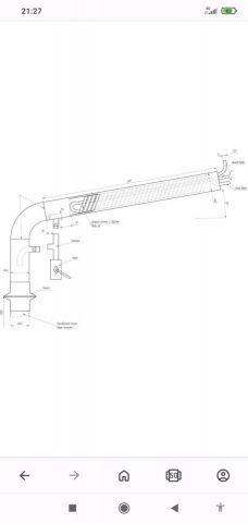

Всем привет, мужики подскажите какой минимальный положительный угол можно делать у клюшки с димротом, что бы флегма через носик не текла как с потстилла?
16 минут назад, Марк S сказал:
мужики подскажите
Воспользуйся уровнем. ТСА клюшки должен быть выше её переливного уровня.
@baltis , вопрос был о
49 минут назад, Марк S сказал:
То есть 10 градусов положительный угол пойдёт?
@baltis это отрицательный угол, мне нужно с положительным углом
58 минут назад, Марк S сказал:
Марк, нормально будет 8-10 градусов.
Спасибо большое, просто заказывать хочу, спросили какой угол, при 90° поворот всё польётся через носик это понятно, получается поворот на 105° градусов и всё будет нормально.....

5 часов назад, Марк S сказал:
В интернете,в поисковике можно найти ответ с чертежами в картинках.
Носик трубки ТСА вверху.
Если сильно маленький угол сделаешь,то колонну нужно проверять перед перегоном на строго вертикальное положение.
Например здесь 10 °
Screenshot_2024-01-08-21-27-26-628_com.opera.browser.thumb.jpg.da3d82aeb1940e53b3aadddc7deb7a64.jpg
