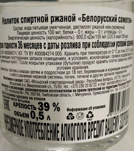

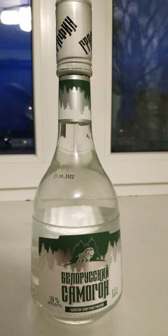

Dernder Опубликовано 10 декабря, 2023 Опубликовано 10 декабря, 2023 1 час назад, RSM сказал: Что там хренового? А х.з Купил недавно белорусского ржаного самогона на пробу, мне понравился, со своим сравнил непосредственно. Мой ближе к водке, в сладость на глотке даёт, а белорусский имеет именно такую типичную кислинку, как ароматные воды, вот и захотелось подобное сделать. Буду с дозой этих вод экспериментировать, набрал 4,5л, первая полторашка мутноватая, а третья практически прозрачная, на нос почти не отличается, на поверхности всех плавают масляные пятна, буду трубочкой из-под него отливать.)

RSM Опубликовано 10 декабря, 2023 Опубликовано 10 декабря, 2023 54 минуты назад, Dernder сказал: Купил недавно белорусского ржаного самогона на пробу, мне п Только сейчас дошло, какой продукт ты хочешь получить. Тебя спасут НДРФ+ вытяжка настоя сухарей(ферментированного солода). Почти уверен, что покоривший тебя продукт, приготовлен примерно по такой же схеме. У коллег найди Хлебная Слеза.
Dernder Опубликовано 10 декабря, 2023 Опубликовано 10 декабря, 2023 5 минут назад, RSM сказал: вытяжка настоя сухарей Ага, придумаешь тоже, я что, дист от настойки не отличу, штоле?😆 Рекомедую этот белорусский самогон для понимания. И вообще покупайте казёнку, чтобы знать к чему стремиться.
