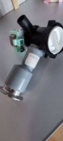

dimych.79 Опубликовано 7 июня, 2023 Опубликовано 7 июня, 2023 Всем привет. Подскажите, как можно организовать слив барды из пвк на 2", гибкий, 3м? Лучше пузо от пива, чем горб от работы
Pepel_zbei Опубликовано 7 июня, 2023 Опубликовано 7 июня, 2023 @dimych.79 водой разбодяжь до не могу и сливай если в сливном рукаве нет доп.штуцера под воду из магистрали 1 минуту назад, Pepel_zbei сказал: доп.штуцера через него кстати воду в ПВК и заливаю Внимание к мелочам, стремление к идеалу.
dimych.79 Опубликовано 7 июня, 2023 Опубликовано 7 июня, 2023 @Pepel_zbei не знаю, как до канализации дотянуть, шлангов у нас таких нет 51мм. Только пожарные, но они по 20м Доп. штуцер есть, но он 1/2, через него вряд ли получится Ведром задолбался и не влезает оно, только до половины Лучше пузо от пива, чем горб от работы
Gagarin Опубликовано 7 июня, 2023 Опубликовано 7 июня, 2023 @dimych.79 Я дюймовым шлангом чёрным жёстким резиновым двухметровым сливал барду с уровня 10см над полом через край ванны в неё, когда ещё не было отдельного входа для этого в канализацию. Барда была всякая, из муки и из дроблёнки. Кидал шланг, открывал сливной кран, снимал холодильник сверху, ставил переходник, сделанный из заглушки клампа на шланг ёлочку и компрессором автомобильным качал небольшое давление над бардой, её выталкивало вниз через шланг в каналью. Не знаю, поможет тебе это чем то или нет. 1 Съ незапамѧтныхъ времёнъ. Оставь политику всяк сюда входящий.

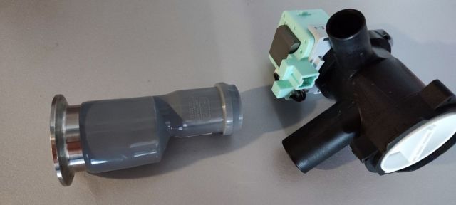

snab Опубликовано 7 июня, 2023 Опубликовано 7 июня, 2023 (изменено) 9 часов назад, dimych.79 сказал: слив барды из пвк на 2", @dimych.79 я сделал переходник кламп-фановый переход Dn 50/32, кламп под резьбу вошёл плотно+феном прожарил, туда насос от стиральной машины. Жёсткой дробины у меня нет, помол в муку, сливается нормально. Фото ниже Изменено 7 июня, 2023 пользователем snab 1 «Не стыдно чего-нибудь не знать, но стыдно не хотеть учиться»
dimych.79 Опубликовано 7 июня, 2023 Опубликовано 7 июня, 2023 (изменено) @snab Во круто Я сегодня попробовал насосом pm-15 китайским, у меня засрался. Молю фермером Изменено 7 июня, 2023 пользователем dimych.79 Лучше пузо от пива, чем горб от работы
