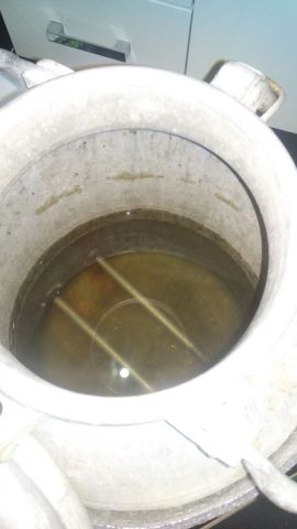

Разобрал я аппарат. Внутри вместо залитой чистой воды, Зелёная жижа.

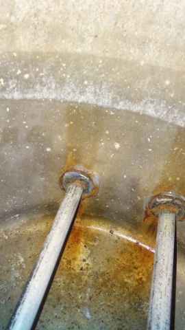

Продолжаем)))! Все перемыл, Фейри, лимонкой, содой. Сильные сомнения вызывает нержовость ТЭНа, вернее наконечников.
Следы ржавчины выше и ниже входа развеют сомнения.
Разобрал бы поглядеть. Похоже на ржавые шайбы в уплотнении.

Serg_80, такое часто. Тэн - нержа, резьбы - чернуха. Проверяй.  Есть и полностью нержавейка.
Чернуха - следить постоянно, что бы не потекло. На продукте не скажется.
11 минут назад, evgeny_ch сказал:
С внутренней стороны нет шайб,  на резьбах бурт, он уперт в стенку фляги, прокладка-силикон.
6 минут назад, Serg_80 сказал:
на резьбах бурт
Фланца на ТЭН нет? С резьбой непонятно что/как нарезано.
Что-то ведь ржавеет, очевидно, начит есть туда доступ жидкости.
Не айс.
Изменено пользователем evgeny_ch

4 минуты назад, evgeny_ch сказал:
Вот так.

12.09.2019 в 16:19, Serg_80 сказал:
запах дистиллированной воды,  неприятный. То ли застарелой резиной, то ли ещё какой то химозой. Вот гадаю
бывает народ напарывается. трубки силиконовые порой дают подобный эффект.
хз может качество поганое... ищи медицинские.
Та не, трубка силиконовая проверял. Куб похоже все таки. А все равно он сам себя приговорил. Все промыл Фейри, кислотой, содой водой, собрался ещё раз прогнать, у куба дно протекло. Я уже одну заклепку на нем ставил, и до меня дед ещё ставил))). Пора этому кубу на покой.
алюминий - химически активный металл. Корродирует как от щелочи, так и от кислоты. Выбрось.
