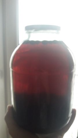

@Pepel_zbei  сделал фото
20230204_093118.thumb.jpg.bc69188d444fedcd12a3606e0c04dd76.jpg напротив окна отдает в темно-красный оттенок

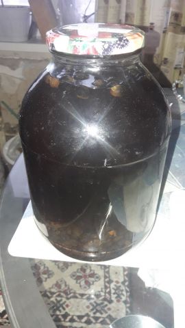

20230204_093048.thumb.jpg.916dff081fa6b9fa3f63337788cfc3a5.jpgвид сбоку и сверху - прямо черная нефть :laugh:

@Shurik_designer на вкус как сильно сладкая?
как сильно сладкая?
Никак. Вчера добавил еще по ложке пожаренной карамели, ибо для такого, по сути, десертного напитка сладости катастрофически не хватает.
Количество изюма видно на фото - изюминки плавают у горла банки. Возможно маловато для трехлитровки.

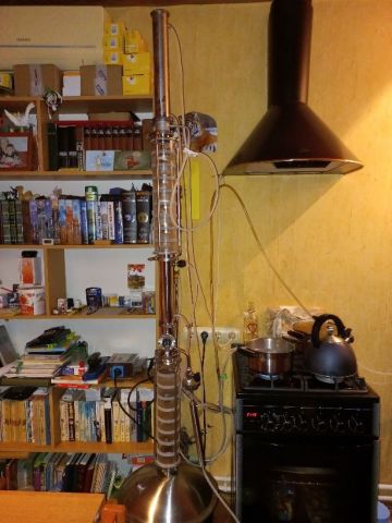

Подскажите, пожалуйста, кто в теме. Сборка аппарата такая: куб, тарельчатая колона(5 или 7 тарелок), узел отбора по жидкости, дефлегматор, тарельчатая колонна(9 или 18 тарелок), узел отбора, дефлегматор.  Дистилят для бочки из зерносмеси. В начале работы нижний деф выключен и отбираем головы с верхнего узла отбора, далее включаем нижний деф и отбираем тело 88-90 градусов до температуры 93 градуса в кубе. Имеет смысл или ну его? Цель максимально очистить дистилят от головных фракций. Если имеет место быть, то отбирать ли головы в процессе отбора тела из верхнего узла?

Способ, который я описал оказался не рабочим. Т.к. холодильник захлебнулся, именно его я планировал использовать в качестве второго дефлегматора. Т.е. вот этот вариант на фото не заработал...

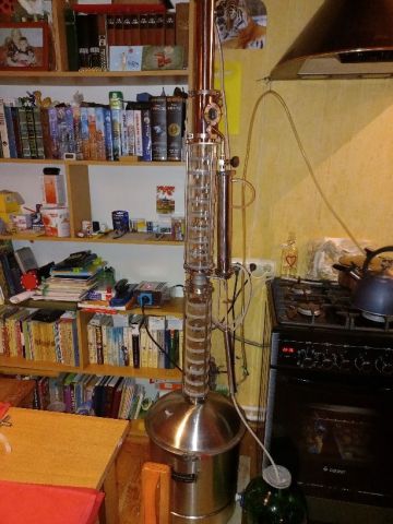

А вот этот вариант вполне рабочий, но 5 тарелок оказалось для меня много...
@Tankman конечно захлебнулся, такой деф максимум 2 кВт в режиме дефа утилизирует, дальше захлеб или проброс пара. Если его сделать горизонтальным обратным те пар в рубашку и воду по трубкам да с разделением потоков то 4 съест, но перегородки внутри будут мешать и нужен КТ бе перегородок. Я такой делал типа молотка посмотри по теме, вроде выкладывал. Проще купить готовый если нет доступа к металлообработке.
Межтарельчатое пространство маленькое, на спирт работать не будет минимум 10 см нужно между тарелками если стремится к маскимальному КПД физ тарелки, заброс капель на верхнюю  тарелку гарантирован при таком межтарельчатое для дистиллята пойдет для качественной работы колонны нет. Высота колонны с 25 тарелками минимум 2,5 метра должна быть и 10 это очень хороший результат,  так то берут 15см за базовое расстояние между тарелками. Те порядка 4 метров высота должна быть.
И я что-то не увидел 18 тарелок вверху всего 18 и такая конфигурация не имеет никакого смысла, запускай 16 как основную и 2 вверху на Пастеризацию. Будет хороший дистиллят даже с таким межиарельчатым, но кпд будет раза в полтора ниже чем при нормальном расстоянии между тарелками, те сопокупно она будет работать как 12 иарельчатая
