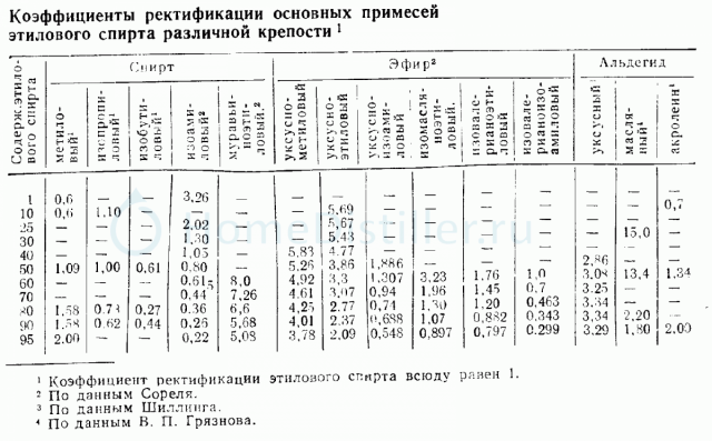

Daniil Опубликовано 26 октября, 2022 Опубликовано 26 октября, 2022 (изменено) 4 часа назад, denis_len сказал: он же испаряет к примеру 10мл жидкости по времени.... Испаряется проба в испарителе, всё сразу. И за время прохождения по 60-метровой колонке вещества разделяются, примерно в порядке Крект при 100%-ной крепости. ЭЭ, например, уходят в хвосты. Промежуточные - после спирта: ВПП - 1-пропанол раньше, изоамиловый (НПП) гораздо позже. Кто интересуется ГХ, вот коллега с образованием объясняет: Изменено 26 октября, 2022 пользователем Daniil 1 1 анализ самогона методом газовой хроматографии
