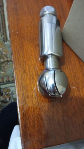

25.09.2022 в 12:28, Pepel_zbei сказал:
Дренажный насос ВИХРЬ ДН-900
Насос отличный, но у меня забился дробиной и всë я откачать не смог. Жидкие браги- отлично, 120-литровая бочка за полминуты.
@Pivolub а подскажи как процесс проходит, на тарелка? На короткой? На какой мощности и с какой скоростью отбора?
Всегда думал что если крепость менее 94 высока вероятность проскока части переходных, а если 91 норм то как получаешь?)
3 часа назад, Pivolub сказал:
@Shurey урежь осётра :sarcastic:У него производительность max 7980л/час.
  • Смешно 1
@baltis да ладно ты, для наших объёмов такой насос пушка, 30 там секунд или 50 на 120л вообще не важно.
4 часа назад, Pivolub сказал:
забился дробиной
Он же дренажный, должен гОвна качать на ура? Расскажи, что за дробина: с пива, перебродившая или барда или свежесваренная, гм какой, сырьё?
Делал односолодовый по красной. Использую, его только для жидких бражек.
3 часа назад, baltis сказал:
урежь осётра
Юра, если бочка 120л. Это же не значит что в ней и налито 120))).
Одно знаю точно, поливать им огород классно, там напор такой))).
Самое главное прокручивает моющую головку, с водопровода у меня не получилось еë растолкать.
2 часа назад, Pivolub сказал:
Такая же бяда. Хоть насос такой покупай.
А насос ты откуда питаешь?
220В
Я про воду.))) Видимо сначала в бочку из водопровода?
Хоть откуда, с любой ëмкости, хоть из лужи
У него всас снизу, и ему  неоходимо, хотя- бы 40см глубины и не менее 40см в диаметре
