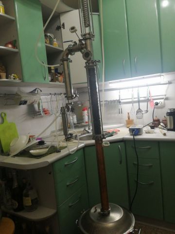

Господа, вот так собрал аппарат, медная царга пустая, в стекле рпн, на тэне 2 кВт, кран на отборе пара открыт на всю, по рекомендации производителя
За час 20 мин набралось 4 л (по мне это многовато, или норм?)
Крепость в попугае 94,5-95 потом скорректировкой на t посмотрю
Запах спиртовой, нет и намёка на виноград
Сам процесс чёт слишком быстрый... Наверное так быть не должно, что скажете
Посмотрим что там в результате по итогу получится

10 часов назад, Shurey сказал:
за отбор по пару не скажу, потому как сам отбираю по жидкости :pardon:
19 часов назад, Shurey сказал:
если у тебя такое железо есть, зачем с отгабри дрочился, мне ваще не понятно.
@Pivolub Дим, люди накупят оборудование, а как его применять не понимают. И читать лень, лучше сразу в тему для новичков.
