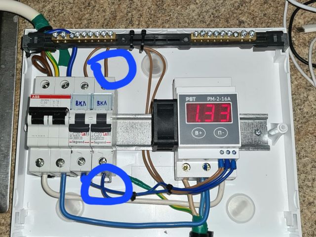

Всем привет парни! Подскажите пожалуйста есть ли кто из ребят кто собирает оборудование для безопасности для ректификации,аварийное отключение тэна, а то вчера пытался подключить к рмке что то не получилось
Подключал датчик аварийного отключения нагрева к аварийному отключению на рм так рм маргать начала
KSD301-60NC термостат с фланцем 60°C нормально замкнутый 250V 10A типо такого причём когда его отключил рм все равно мерцало пока все провода не убрал
Сюда провода подключал это аварийное отключение
Не понимаю почему рм ка мерцала даже когда датчик отключил провода все нормально были закручены,  только когда провода вынул нормально стало всё работать
Может не туда прикрутил, если есть возможность толкового порекомендовать желательно из Москвы или М.О. кто собрать бы мог и сказать куда потом прикрутить

на фото твоём например не вижу не контактора,не симмистра или может не догоняю чо то
@Alex190481 в профильных ветках надо искать
Я вообще не шарю семистры, контакторы мне бы человечка

он внутри уже встроен, там вентилятор слева виднеется
если судить по схеме подключения https://phantom-stab.ru/image/catalog/regulyatory-moshnosti/rm-2m-16a/shema-podklyucheniya-RM-2m-16A.jpg, и фото подключения, то ты правый автомат (соответственно и термостат, который как я понял не участвовал в фотосессии) подключил к контактам "разгона". РМ в режиме разгона моргает (про это написано в инструкции)
@Alex190481 запитай как я тебе схему прислал, через контактор магнитный) там не сложно
