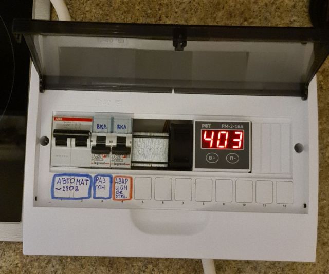

Вчера собрали , теперь бы разобраться после китайского
ПЛучше бы ты его (рм-2) поставил слева и прорезал отверстие в коробке под вентилятор. Но и так  будет работать , крышку не закрывай .
Провода силовые облуди оловом, отгорают на раз нелуженые.
Просверлил отверстия сзади и сбоку где рм-ка
