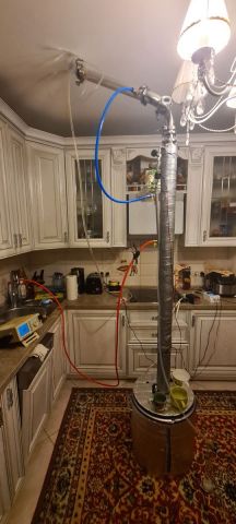

Сейчас вода 46 С манометр 12 мм.рт  колонна 1.6 кВт мощность , колонна 1.5 метра спн 3.5×3.5 -0.25 бак 50литров холодильник 7 трубок 45 см

@Alex190481 куб прямо на ковре? Досочку бы подложил, а то круглое пятно жена постоянно припоминать будет)
P. S. Будет повод выкинуть ковёр😁
Изменено пользователем ПОМОР
@Alex190481 и деф  прямо в потолок упирается😇.. сделай чуть ниже, ничего не будет..Бедная твоя жена😪  стрессы сплошные.
Изменено пользователем Григорий Борисыч
29 минут назад, ПОМОР сказал:
куб прямо на ковре?
Куб полностью утепления снизу 1 см слой + 2 см по бокам и сверху 3 см)))
11 минут назад, Григорий Борисыч сказал:
Вообще пох)))) там трубки

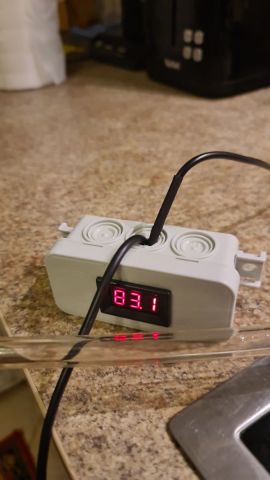

Я что то не пойму термометр в кубе показывает 83 он откалиброван с датчиком ds 18b20

не должно быть на 1.5 м 2" c насадкой 3.5 такого давления. Снижай мощу. На 3.5 насадке на трубе 42ВнД 1.9 давление +5мм ртути и то редко было. Сейчас в эту трубу засыпана Владова 2-ка - там да - давление +40-60мм в начале на головах, потом до 30-40 падает. Но это Владова 2-ка - она ж как мелкий клоп. А тут 3.5

Это явный захлёб. Лайфхак: прислоняешь ухо к царге(утеплённой, если уши дороги)))) и слушаешь - если слышно бульканье жидкости, да ещё с шуршанием насадки о стенку царги, значит захлёб. Должен быть равномерный шум от кипения в кубе без признаков хлюпанья жидкости.

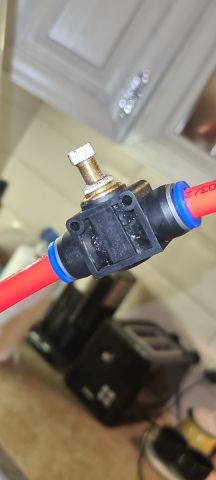

зачем для воды ставить игольчатый кран? Вполне достаточно запорного вентиля, - регулировка точная, длинная, для воды нормально. Это же вода, а не спирт.

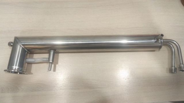

Всем привет...подскажите плиз, приобрёл дефлегматор , с положительным углом, но меня смузает то, что после трубки отбора, внутри дефа нет маленькой перегородки, дла задержки флегмы, но трубка отбора флегмы большого диаметра, просто есть возможность сделать возврат, вот и не знаю, будет ли корректно работать или все таки перегородка нужна
21 минуту назад, ZaKoN сказал:
перегородка нужна

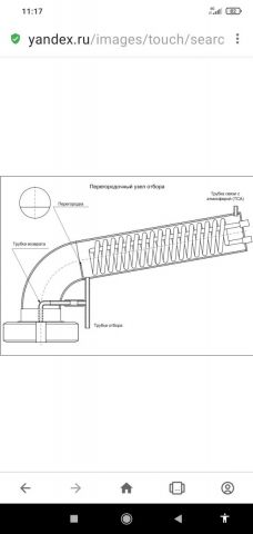

@ZaKoN на 1/3 - 1/4 диаметра трубы
Изменено пользователем baltis
Без перегородки большая часть флегмы будет безконтрольно возвращатся в колонну.
Screenshot_2022-04-17-11-17-36-545_com.opera.browser.thumb.jpg.a3fc60db89d7f41084bbbb3eb985ca00.jpg
Ниже трубки отбора сделать разрез болгаркой вставить перегородку и вварить или впаять её.
44 минуты назад, Михаил40 сказал:
согласен, это меня и смущает....а вот ответ производителя "Вся флегма стекает в трубку и не стекает по стенкам. Трубка сбора флегмы имеет большой диаметр и приварена она снаружи отверстия."
Изменено пользователем ZaKoN
6 часов назад, Dernder сказал:
@Dernder , это называется - греть уши :laugh:
16 минут назад, ZaKoN сказал:
Это из серии-так видел художник.
Вварить трубку проще и быстрее,чем сделать перегородочный узел.

Что то уж слишком угол маленький. Посмотрите сами, если врезать перегородку, сколько флегмы будет скапливаться, и почти половина димрота будет купаться в флегме. Более того, мы этого еще и не сможем увидеть - а сколько там той флегмы. В общем, девайс не самый удачный, думаю..
