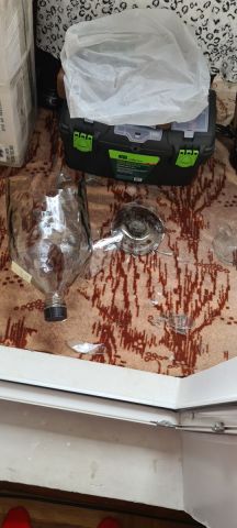

Ребята всем привет! Поставил сырец вчера на балкон в стеклянной бутылке казак 20 литровой под завязку 35% в 6 утра лопнула всё на смарку,  не подскажите из-за чего, температура сырца градусов 30 была

АД раздавило.
@Alex190481 коцнутая бутыль скорее всего была, в пластике, или металле ставь.

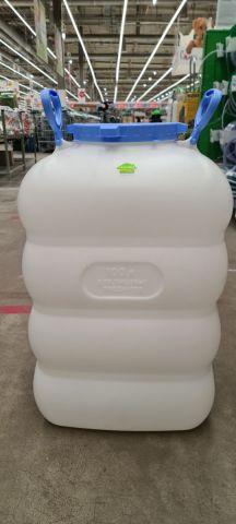

Ребята подскажите бочка на 100 литров из леруа пищевая для бражки подойдёт?
Подойдёт, кран поставь сливной и фильтр систему....

Зачем ёмкость то портить врезкой крана? Рано или поздно потечёт. 100л- не 200 и не 300 же.

Откуда интересно оно взялось ? если под горло было сырца, причём через 6 часов только лопнула
Перепад температуры был конечно,  на балконе +5  а сырец 40С

@snab а как предлагаешь сливать?
1 час назад, snab сказал:
Если сделать грамотно, то не потечёт.
У меня уже 8 лет и не течёт.

Вот что я увидел спустя 6 часов простоя  на балконе сырец 40С на балконе ну пусть 5 С было под завязку ну 1 см может не до краев неужели могла лопнуть(((
44 минуты назад, Alex190481 сказал:
Атмосферное Давление есть всегда. У тебя емкость заполнено под завязку, температура ССЖ +40°, на балконе +5°. ССЖ начало остывать, и сжиматься, в бутыле начало развиваться пониженное по сравнению с атмосферным давление. И чем сильнее остывал бутыль, тем сильнее на него давила атмосфера. В какой то момент он не выдержал...

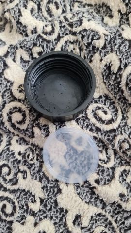

Разве такой пробкой возможно загерметизировать такой бутыль? Мне не удавалось, автор молодец.
2 минуты назад, Dernder сказал:
На избыточное давление вряд ли, а при вакуумировании её придавливает к бутылю.
@Dernder а почему нет? С хорошей прокладкой вполне

1 минуту назад, baltis сказал:
У меня не получалось: силиконовую прокладку сминала бутыль/крышка и она проваливалась внутрь. Даже резьба крышки отрывалась от неё(сдуру можно и...), в общем никак, при наклоне жидкость вытекала наружу.
Пусть автор про прокладку расскажет. У меня в данный момент такая на балконе стоит, норм пока.

Вот такая прокладка
Была пробковая лучше я бы ее поставил, хотя не факт что и она бы разорвала бутыль
Пожалел чтобы не провоняла
