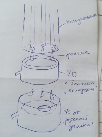

Меня интересует особенность строения УО, тот что от русской дымки с перегородкой и небольшим "колодцем" , а другие с большим "колодцем", что предполагает стекание флегмы по стенкам, просто у меня сверху УО планируется холодильник от дистиллятор, а в нём 3 трубки... В общем я незнаю как будет выглядеть стекание флегмы при учёте ширины колодца(незнаю как ещё его назвать) чтобы что - то и в отбор шло.. Мож не ясно написал, но этот момент меня беспокоит, прикреплю рисунок, вдруг станет яснее
В нормальнм уо сверху зонтик
В каждую трубку холодильника-дефа вставляешь нержавеющую (медную)  проволоку концы сплетаешь в косичку и этой косичкой упираешь в нужную точку УО.

1 час назад, Shurey сказал:
может
Узел в отводе делают с углом 90о. Если сделали точно 90о, то дефлегматор встаёт горизонтально и с ним начинается маета. Тогда надо ещё отвод на 45о прикупать
Использую стаканного типа, "с большим колодцем", при необходимости одеваю "шапочку", "зонтик"

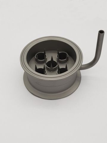

Видел в инете такие, как на фото, было бы интересно попробовать
Я сколько не лазил по просторам инета, не могу найти с зонтиком! Хз почему, но факт, а почему ещё отвод на 45, в комплекте ж идёт ещё один на 90 с ним и работать
