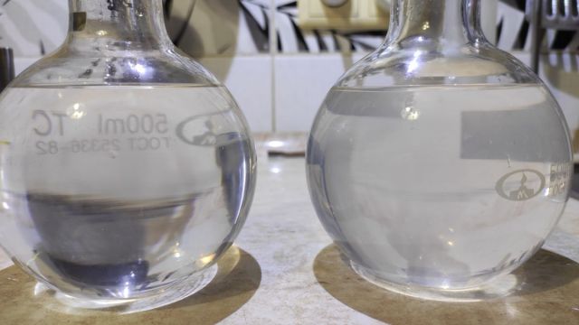

Спирт рисовый на колонне, 96.6%, отбор всегда одинаковый (примерно 650 мл/ч).
Разбавлял до 40%, чуток лоханулся, 37 получилось) , опалесценция появилась.
Беру снова из тары спирт, делаю уже 40%, прозрачное.
В тот что 37%, добавил чтобы было 40%, опалесценция не ушла.
Почему появилась опалесценция?
Мутняк вылил в сырец.

@marges вода тоже участвует. В смысле может повлиять. Смени воду.

вода, жесткая может такое дать.
Вылил в сырец зря, разбавил бы до 15 гр крепости и отогнал все на прямоточнике , в итоге вышел бы на 40 в приемной ёмкости и водка была бы то, что надо (самое лучшее смешивание спирта с водой через испарение смеси и конденсацию)

там был литр ) мне не хватало.

вода одна и та же, из-под фильтра осмоса.
41 минуту назад, marges сказал:
фильтра осмоса.
Картридж который минерализация имеется?
без минерализации.
попробую с покупной водой, но раньше такого не было.
может спирт не такой ?)
