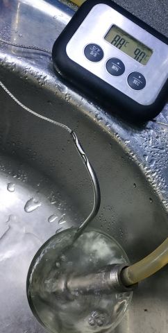

Dernder Опубликовано 26 января, 2022 Опубликовано 26 января, 2022 Вопрос к сантехникам. Насколько безопасно лить воду ~90C в раковину? Струйка небольшая, но достаточно длительное время(3-7 часов). Не потрескается/протечёт ли внезапно гофра излива, а далее пластиковая канашка? Или хренсней, экономией - устранение потопа дороже станет?

okun Опубликовано 26 января, 2022 Опубликовано 26 января, 2022 @Dernder , а ты где воду добываешь 90°С? Обычно длительное время горячая вода может идти из дефа, но там выше 75°С получить сложно.
Dernder Опубликовано 26 января, 2022 Опубликовано 26 января, 2022 10 минут назад, okun сказал: а ты где воду добываешь 90°С? Прямоток.
