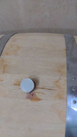

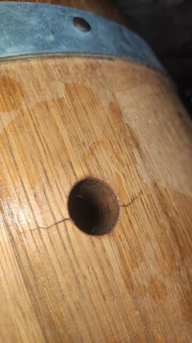

И подскажите, на бочке обнаружил такие трещины в клепке, вроде только по поверхности, сильно критично?

Нет, это обычный залом, так часто бывает. Тем более вверху.

используй силиконовую пробку - проблем не будет никаких...
