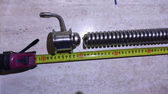

Скажите пожалуйста, сколько высоты оставить нужно междк грибком в узле отбора и нижней петлей дефлегматора?
@marges в общем без разницы, расстояние от насадки узла отбора должно быть 5-7 см для разгона пара, если после узла отбора стоит к примеру царга пастеризации, при чем и сверху и снизу . А если стоит после узла отбора сразу деф то в общем хоть в упор его ставь
9 часов назад, marges сказал:
сколько высоты оставить нужно между грибком в узле отбора и нижней петлей дефлегматора?
 Расстояние от узла отбора должно быть 5-7 см для разгона пара, в противном случае могут быть локальные микрозахлёбы.
Моё ИМХО.
Если тебя ограничивает высота, то можно было сделать узел отбора в отводе на 90 градусов. Предварительно уменьшив угол отвода с 90* до 80* и была бы положительная клюшка.
