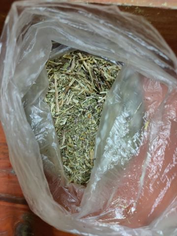

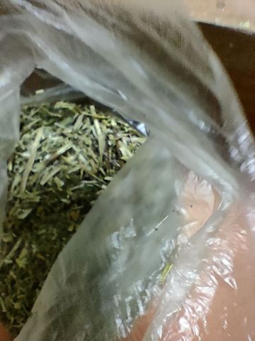

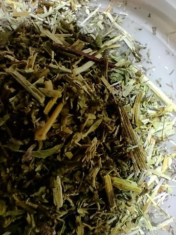

Старый дед Опубликовано 20 июля, 2021 Опубликовано 20 июля, 2021 Вот это может быть иссоп? Второй - третий - макросъемка. Иссоп я ни разу не видел, но вот продали. На самом деле он несколько желтее выглядит, поэтому сомневаюсь, что с помощью его можно придать зеленый цвет напитку.
Gagarin Опубликовано 20 июля, 2021 Опубликовано 20 июля, 2021 @Старый дед Ботва какая то, не похоже. У иссопа сине-фиолетовые цветы, в траве они должны быть. 1 Съ незапамѧтныхъ времёнъ. Оставь политику всяк сюда входящий.

Старый дед Опубликовано 20 июля, 2021 Опубликовано 20 июля, 2021 7 часов назад, Alex57 сказал: Если тебе нужен ярко зелёный цвет, окрась обыкновенной крапивой. Цвет- не самоцель. Абсент делаю первый раз - хочется поправильней сделать, а по правильному нужен этот чертов иссоп! Да я не только не делал никогда этот абсент, но и не пил его. Вот и хочется попробовать правильный - настоящий.

Alex57 Опубликовано 21 июля, 2021 Опубликовано 21 июля, 2021 23 часа назад, Старый дед сказал: по правильному нужен этот чертов иссоп! Это же не проблема купить иссоп. А он не только на окрас работает, а без него это не Абсент. Вот поэтому и нужно соблюсти все тонкости оригинального Абсента. Аптечный сбор полыни - перевод продукта. Только собирать самому на южном склоне Лысой Горы в дообеденное время.(*) Да. и купи дырявую ложку на которую будешь класть кусочек рафинада. Фею ловить рекомендуют в 20.00 мск. при полной луне! (*) 1 1 Сборки автоматики SSVC0059 и РМ2

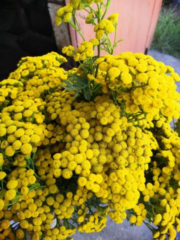

III_k_E_R_A Опубликовано 23 июля, 2021 Опубликовано 23 июля, 2021 Всем здравствуйте! Подскажите это пижма?
Самоделкин56 Опубликовано 23 июля, 2021 Опубликовано 23 июля, 2021 1 час назад, III_k_E_R_A сказал: это пижма? Да.
