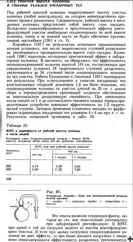

Картинка для тех , кто спрашивал ранее за секционирование
@baltis от 1200 и вниз. СС предочищен
