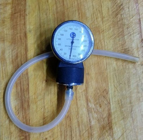

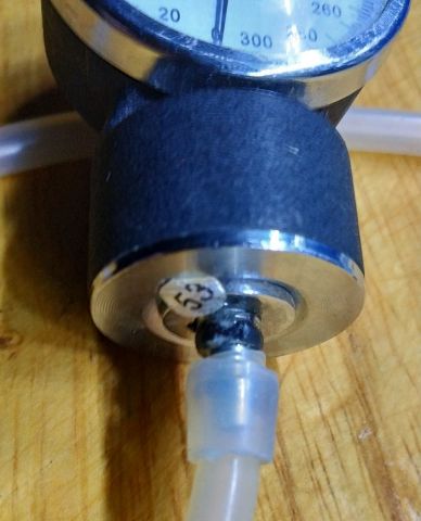

Ты ж в теме для начинающих, не пугай их так. Форма подойдёт силиконовая, т.е.произвольная.IMG_20210602_220547.thumb.jpg.fbe9ea54e4a2f210059307776d7d0cca.jpgIMG_20210602_220556.thumb.jpg.9039374e1c96e2328266daf2a53c594c.jpg
2 минуты назад, Dernder сказал:
произвольная
Не произвольная, а петлей, дабы не попадать на эффект термосильфона. Ну или хотя бы u образно сделать трубку
1 час назад, deen сказал:
а петлей
Правильно @deen пишет. Петля нужна ещё и для того, что бы (если что) в ней сконденсировался пар, а не попал в манометр.
Не знаю, о чем вы говорите, но у меня манометр от тонометра, что 8лет назад висел на силиконовом шланге 6*1 в 20см от куба, что сейчас, без всяких петель, живее всех живых. Другое дело, нужен ли он, но тут дело привычки
Изменено пользователем snab
Манометр состоит из трубочки, обычно латунной, свернутой в подковку.
При увеличении давления падковка разгибается и через систему шестеренок передает усилие на стрелку.
В принципе вода, как и спирт для латуни не помеха.
Но вот нагрев может сказаться на точности показаний...
Хотя, колечки из меди засирается знатно, так что и внутренности манометра лучше держать в чистоте
Зы тебе трудно сделать петлю из трубки силиконовой?))))
Изменено пользователем deen
8 минут назад, deen сказал:
Неа) труднее было когда то водяной манометр сделать и разметить)
Только вот зачем, если
24 минуты назад, snab сказал:
@baltis пусть уж лучше стоит)))
